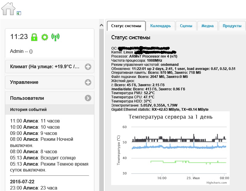

Честно поизучал Азбуку, Библиотеку, Форум - нашел мониторинг системы с помощью OpenHardwareMonitor, но мне не захотелось еще один веб сервер.
Пришлось сваять своё решение.
Коротко: Заносим в свойства Объекта: "ThisComputer" данные, затем выводим их на Домашнюю страницу.
Поехали:
Создать скрипт temp-daemon.sh в scripts
следующего содержания:SPOILER_SHOW

Результат:
картинкаSPOILER_SHOW
Возможно кому-то пригодится.
Аналогично можно нарисовать графики для ОЗУ, файла подкачки, разделов диска, электропитания, загрузки эзернета
