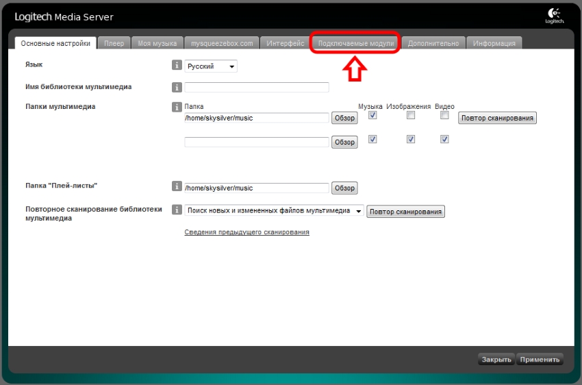

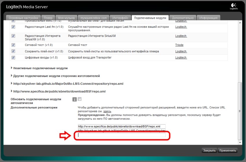

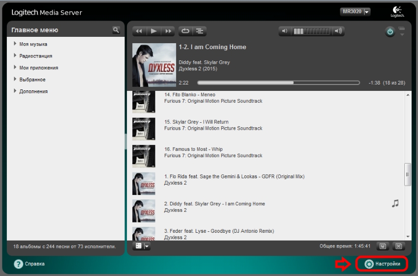

Для установки плагина откройте веб-интерфейс Logitech Media Server в браузере (обычно это http://ip_servers:9000/), перейдите в настройки и откройте страницу управления плагинами. Скопируйте и вставьте ссылку на репозиторий этого плагина в поле внизу страницы (http://skysilver-lab.github.io/MajorDoM ... y/repo.xml). Сохраните настройки и перезапустите службу Logitech Media Server. Проверьте, чтобы плагин оказался в списке «Активные подключаемые модули». Далее можно переходить к настройке плагина.

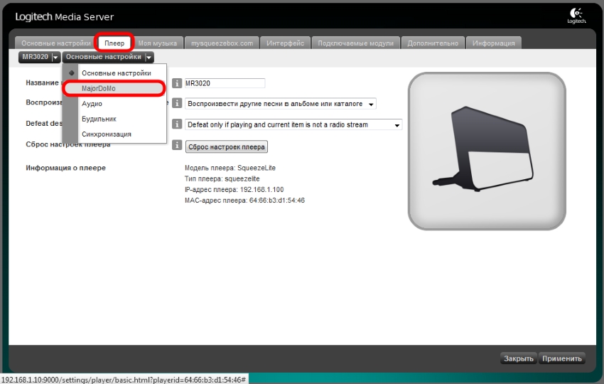

Настройка заключается в активации плагина для конкретного плеера и указании команд запуска сценариев или методом при изменении статуса плеера. Изменение настроек плагина требует перезапуска службы LMS. Суть настроек, думаю, будет понятна из скриншотов. Более того, если навести указатель мыши на значок «i», то появится всплывающее окно с подсказкой.
