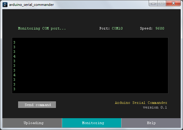

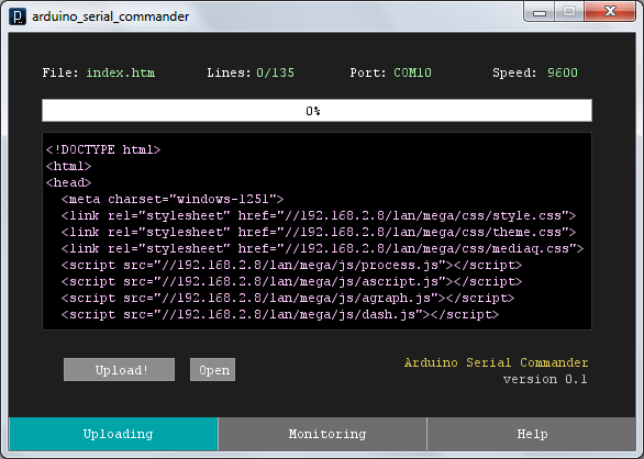

Добрый день!
Скачал и разархивировал файл arduino_serial_commander.zip [37.69 КБ]
Запустил. Получил WEB-страницу отличающуюся от Вашей. Показана ниже.
Вопросы:
1. Как получить такую WEB-страницу как у Вас?
2. Как переключиться в режим Monitoring com port....?
3. Как записать файл на SD-карту?
Облазил весь форум, инструкций не нашел!

Re: Arduino Serial Commander
Скачивать утилиту не нужно. Последняя версия идёт в дистрибутиве АМС.Добрый день!
Судя по вашему скриншоту, вы забыли нажать на кнопку с треугольником, запускающим скетч.Вопросы:
Нажать на кнопку «Monitoring»2. Как переключиться в режим Monitoring com port....?
Выбрать файл кнопкой «Open» и затем нажать на кнопку «Upload!»3. Как записать файл на SD-карту?
Ещё нужно не забыть указать порт

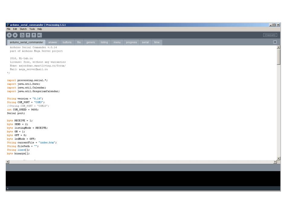

Добрый день Alex.Пробую Serial Commander , столкнулся с такой проблемой,при запуске в функции
в этом месте
фото в архиве внизу
Порт используется тот же что и при программировании?
) ,void sendWorks(
в этом месте
вылетает с ошибкой// Go
if (currentLine < lines.length && TRANSFER) {
transfer();
фото в архиве внизу
Для начала рекомендую ознакомиться с документацией Arduino Serial Commander:
«Установка Processing»
http://hi-lab.ru/arduino-mega-server/do ... processing
«Arduino Serial Commander»
http://hi-lab.ru/arduino-mega-server/do ... -commander
Если после прочтения останутся вопросы — задавайте.

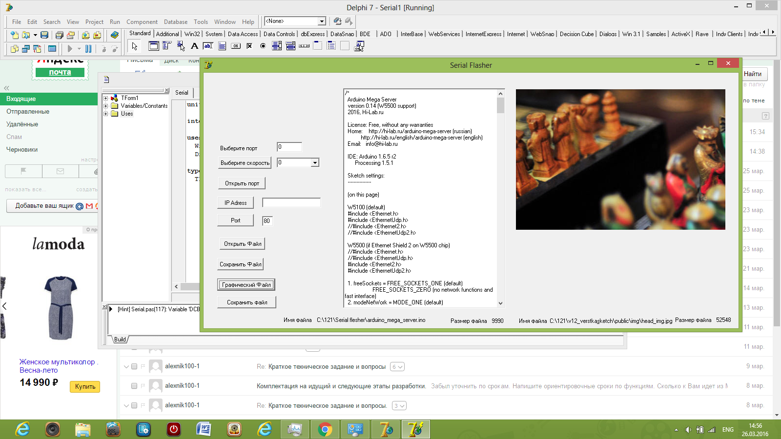

Вообщем покопался в коде, чето как то все странно , решил попробовать переписать утилиту на дельфи(во вложении скрин),на реальном устройстве пока не испытывал , модно загрузить отдельно текстовый файл, отдельно графический, открытый графический файл отображается в виде картинки, грузит с любого места, файлы не портит, при сохранении открытых файлов ,вновь созданные копии полностью работоспособны, остается испытать на устройстве.
