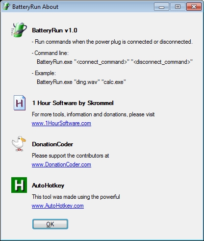

Re: получение информации питания ноутбука (от батареи/от сет
Синтаксис:
BatteryRun.exe "[команда при подключении]" "[команда при отключении]"
В качестве команд можно указать запуск сценария или метода MajorDoMo.
Например:
BatteryRun.exe "C:\_majordomo\htdocs\obj.bat ThisComputer.PowerStatus ac:"1"" "C:\_majordomo\htdocs\obj.bat ThisComputer.PowerStatus ac:"0""
Будет вызван метод PowerStatus объекта ThisComputer и ему будут передан параметр ac со значением 1, когда сетевое питание подключено, либо значение 0, когда питание от сети пропадает. Возможно с кавычками малость напутал, проверить нет возможности.
