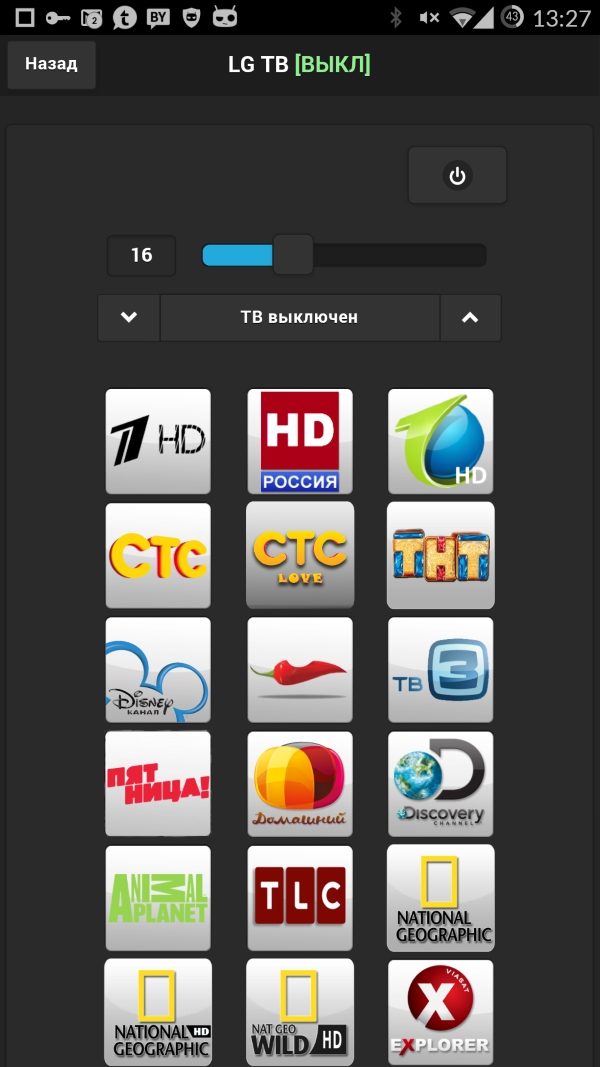

В меню MajorDoMo добавил пункт и элементы контроля телевизором. Получилось вот так (интерфейс ПДУ позаимствовал у LuckyFIA):
Основное меню.jpg (152.19 КБ) 18115 просмотров
Управление каналами.jpg (195.76 КБ) 18115 просмотров
Пульт ДУ.jpg (141.93 КБ) 18115 просмотров
