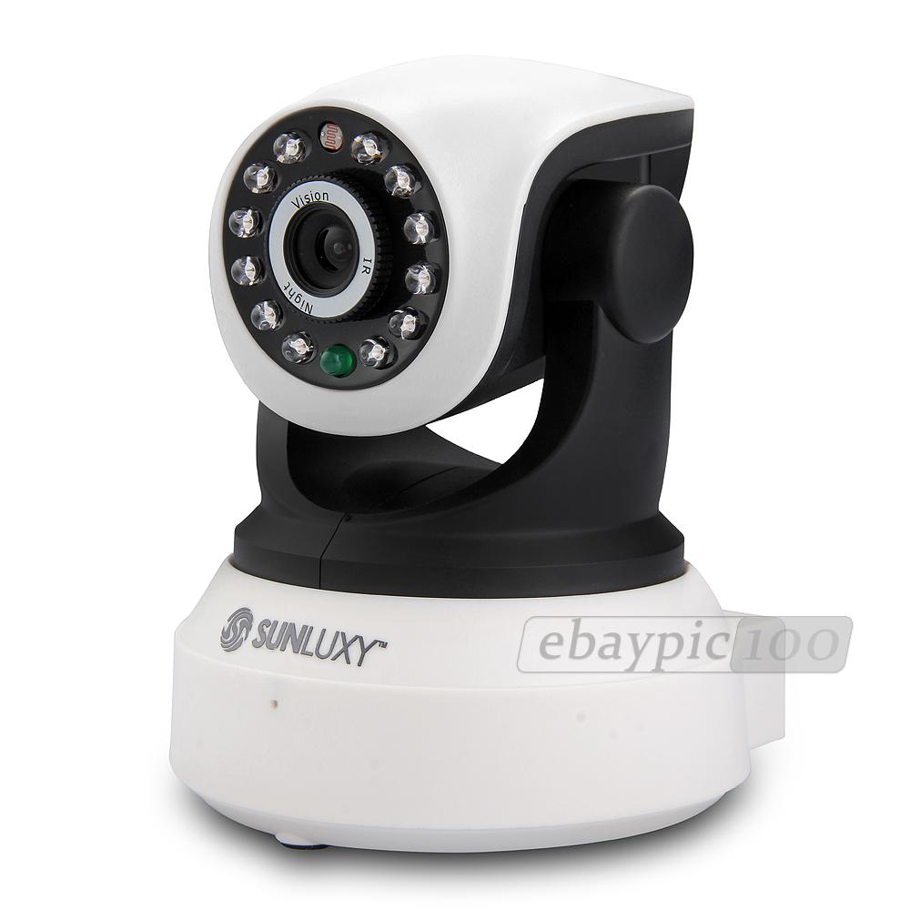

IP Camera, Sunluxy, SL-C702, 720P
Сообщение Ivan »
  • Статус подключения: Подключена
  • Категория: IP Camera
  • Фирма: Sunluxy
  • Модель: SL-C702
  • Название: 1MP HD 720P
  • Характеристики:
    • Размер: 179 × 120 × 200mm
    • Разрешение: 1280x720 (720p)
    • Кодек: H.264
    • Рабочая температура: заявлена -10 ~ 50° C, Корпус пластик
  • Магазин: ebay.com
    • Приблизительная цена: 2,436.22 руб (18.05.2015)
    • Отзыв: Не даёт трека
  • Достоинства:
    • Поворотная
    • Ночное виденье
    • Микрофон
    • Динамик
  • Недостатки:
    • Мутноватая, качество явно меньше 1280, увеличено програмно
  • Электро подключение: DC5 ± 0,3 V
  • Подключение MajorDomo
    Видео потокSPOILER_SHOW
    1 добавляем в серваке новую ип камеру
    2 выбираем любого производителя
    3 вводим ip камеру (у меня 192.168.1.137
    4 логин и пароль: admin
    5 затем нажимаем на кнопку редактирования url
    rtsp://10.9.0.232:10554/tcp/av0_0 (1280x720)
Взял вместо радио няни.
