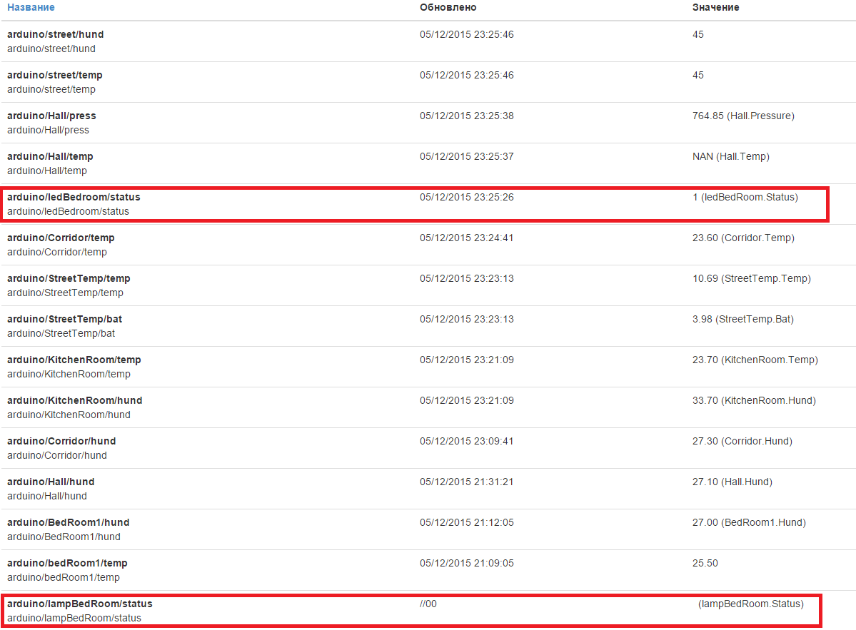

проблема такова, с клиента на nodejs прилетают данные моментально, а вот привязанные объекты к mqtt прилетают через раз. (в свойствах объекта значения устанавливаются верно)

Пожалуйста, подробнее -- не обновляются именно связанные свойства или в модуле mqtt они так же не обновляются? Второе выделенное было добавлено вручную?

да забыл написать что в меню на эти объекты повешены кнопки в меню на главной страницы, при их нажатии значения верно устанавливаются а вот во вкладке mqtt данные не обновляются и в логе маскито также не постоянно прилетают данные
в файле логе mqtt но нет данных что должны отправиться

Так, я начинаю путаться. Данные в какаую сторону не обновляются? или в обе?
Re: mqtt Linux
данные при смене значений в mdm НЕ обновляются в mqtt

возможно проблема в количестве соединений? mdm для установки значения пытается создать новое tcp соединение и не все mqtt-устройства поддерживают несколько соединений одновременно.
Re: mqtt Linux
так дело в том что данные из mdm периодически попадают на устройство (вот если с задержкой могут и попадать данные)sergejey писал(а):возможно проблема в количестве соединений? mdm для установки значения пытается создать новое tcp соединение и не все mqtt-устройства поддерживают несколько соединений одновременно.
мне просто не понятен механизм передачи данных из объектов в mqtt
Re: mqtt Linux
У меня задумывается на несколько секунд и потом пишет:sergejey писал(а):возможно проблема в количестве соединений? mdm для установки значения пытается создать новое tcp соединение и не все mqtt-устройства поддерживают несколько соединений одновременно.
Warning: fsockopen(): unable to connect to 192.168.0.xxx:1883 (Connection timed out) in /var/www/lib/mqtt/phpMQTT.php on line 71Raspberry Pi2 Model B + NRF24L01 (MySensors) + 1-Wire + Esp8266 (WiFi-IoT)

Главное, с Android-телефона в MyMQTT, если изменить значение переменной, то оно срабатывает. Получается проблема на стороне МД. Он подвисает секунд на 30, и так и не меняет значение.
Получилось!
UIP_CONF_MAX_CONNECTIONS в uipethernet-conf.h
Все равно, спасибо, Ivan, за наводку!
