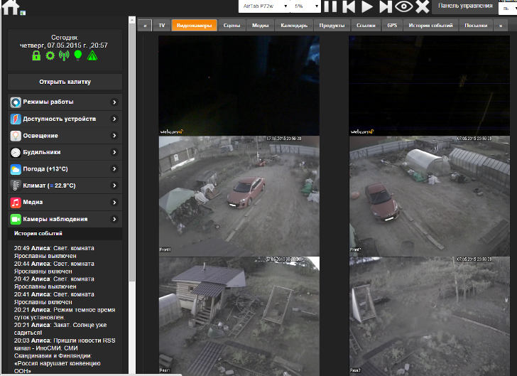

выглядит например так:
Скриншот 2015-05-07 20.57.13.png (458.35 КБ) 13591 просмотр
да и надо не забыть про это: http://smartliving.ru/forum/viewtopic.php?f=6&t=2232

Через QuickTime плагин вариант, да, но хотелось бы без плагинов, что бы на любом телефоне/планшете.
К варианту с плагинами добавлю, что так же можно через vlc плагин интегрировать.
