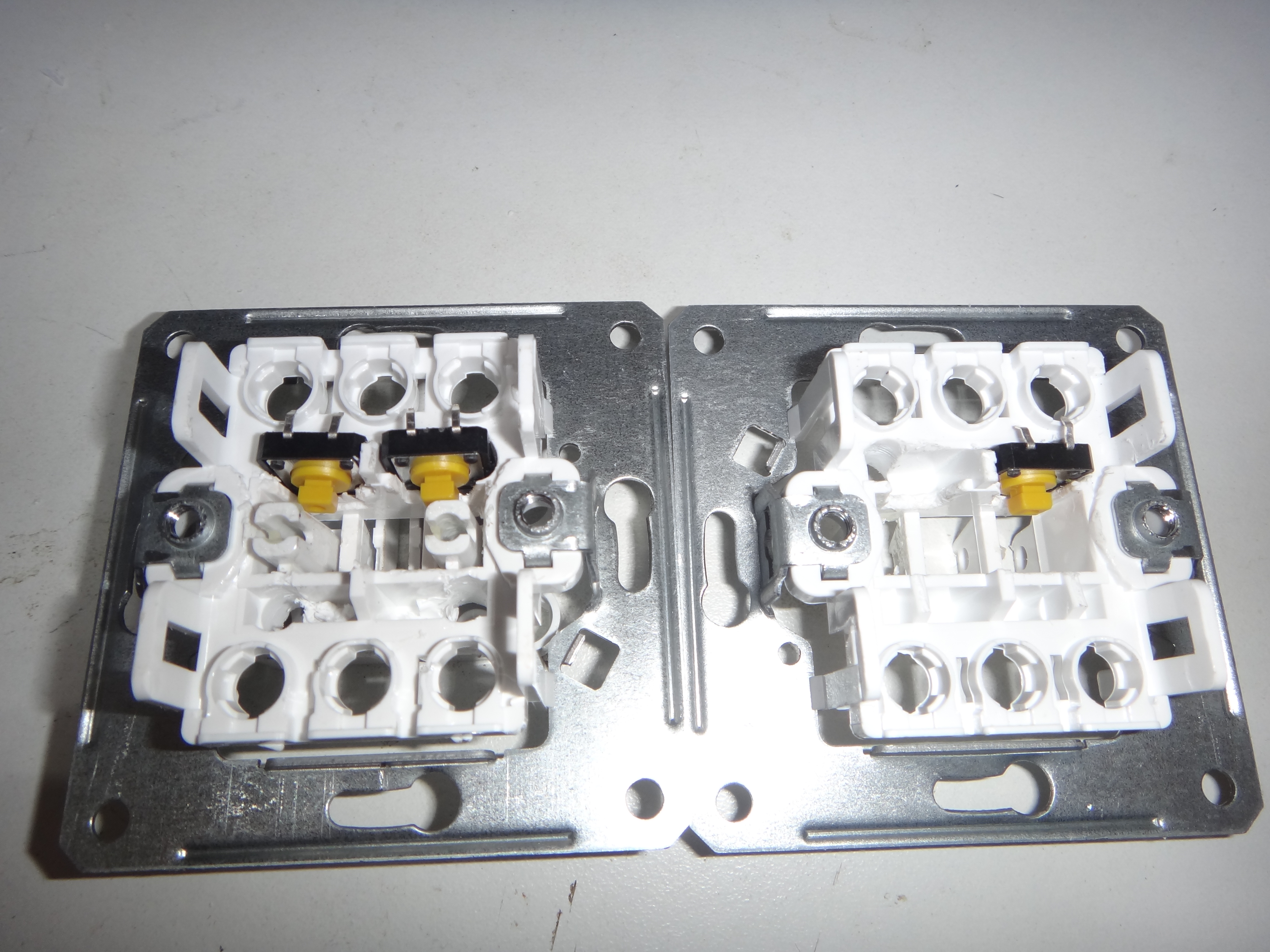

Ребята, есть креативная задача -- переделать выключатели Legrand из обычных с двумя фиксированными положениями в нефиксированные (типа кнопки). Подскажите, как можно решить? Может кто-нибудь сталкивался? Когда-то слышал, что в них есть штатное место для установки пружины, но не уверен, что это так.
UPDATE: сам себе отвечу: нашёл такое видео по теме
https://www.youtube.com/watch?v=AaumDHfDtgo

Лучше поздно, чем никогда :)
Надо немного поработать шуруповертом со сверлом на 6.
На фото все понятно. Ход клавиши получается миллиметра 2, тактильность есть и тихий щелчок.
