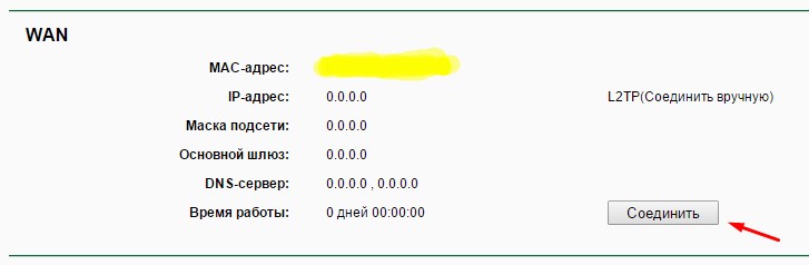

А никто не задумывался как Алису научить управлять роутером? Не Mikrotik, а популярными TP-Link, D-Link.
Просто смысл таков: нужно что б Алиса выключала/включала инет по просьбе старших, а то ребенок повадился уроки с инета слизывать =)
P.S.: роутер TP-Link 741 ND
Вот эту кнопку бы дёргать:

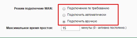

И этим бы дергать:

Все эти кнопки - это ж наверняка GET или POST запросы. Может быть, с помощью curl это возможно прикрутить?

Выяснил: страница на которой переключатель режима работы инета
находится по адресу http://логин:пароль@ип:порт/userRpm/WanCfgRpm.htm
Как бы теперь тот переключатель дернуть?
