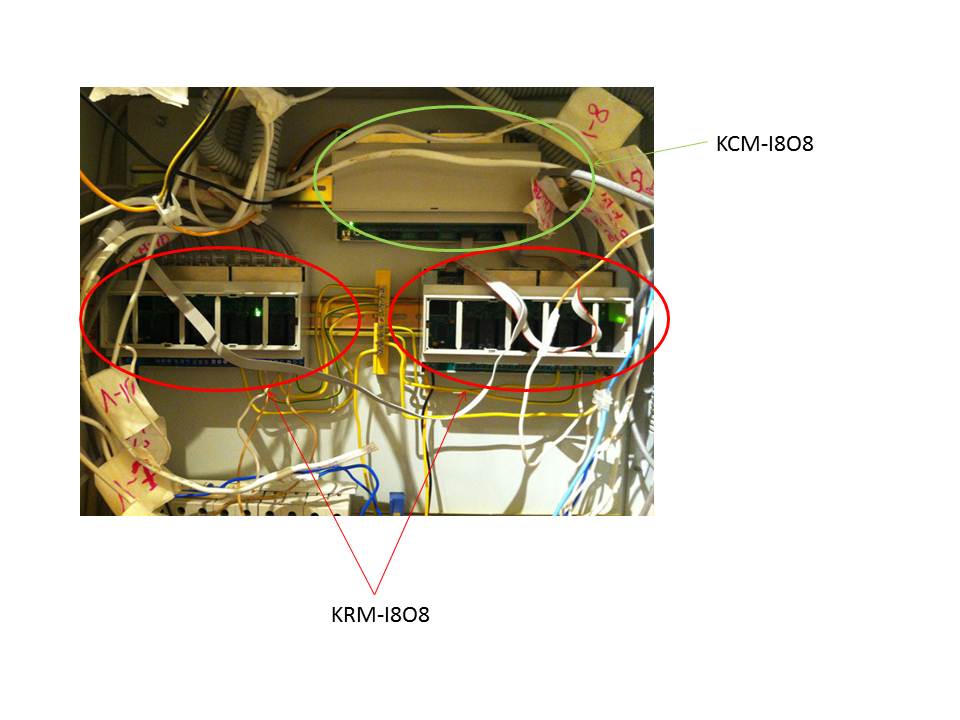

Вот удалось добыть этот девайс. Приобрел платы KCM-I8O8 - 1шт и KRM-I8O8 - 2шт. Решил попробовать установить платы в щиток и потестировать.
Пока подключил платы KRM-I8O8 (эта плата с 8 реле, 16 цифровыми входами, есть еще 8 каналов 1-wire, но они не работают без платы управления).
С помощью разработчика сделал себе 4 проходных выключателя (кнопки). И несколько кнопок для включения выключения света.
Доволен как слон. :)
Плюсы
Все достаточно быстро поставил и подключил
Минусы
Программирование CPLD осуществляется через специальный программатор, но он достаточно дорогой, или через плату KCM-I8O8.
Я не считаю это минусом, так как хочу управлять своим домом удаленно, а значит все равно буду использовать плату KCM-I8O8
Те же, кто не хочет использовать удаленное управление, я придумал еще один способ программирования. Поскольку автор дал мне исходные коды, то можно купить отладочную плату с STM32F207 и сделать на ней программатор :) Но с этим стоит замарачиваться, только если не использовать плату управления.
Перехожу ко второму этапу - подключаю плату управления KCM-I8O8.
Повторяю, проводится только тестирование плат, щиток в дальнейшем приведу в порядок. :) Самому страшно за такую кучу проводов :) Корпуса пока находятся в открытом состоянии.
