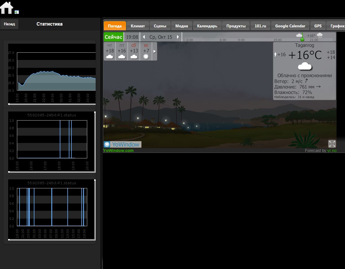

Сообщение Ivan »
Чёрная тема не очень читается
КодSPOILER_SHOW
<div align="left">
<img src="/jpgraph/?p=5592085-24bit-P1.status&unit= &type=24h&gtype=bar&width=300&approx=sum&px=20">
</div>
