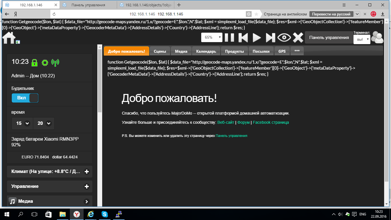

Сделал все как по инструкции.
Не заработало, картинку полагаю.
Как вылечить?

Re: Геокодер
Сообщение Dark_Veter »
Скорее всего в начале файла myuserfunction.php вы забыли написать <?php
