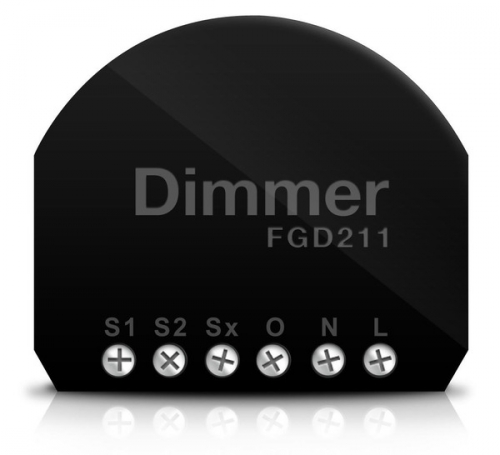

  • Категория: Z-Wave
  • Фирма: Fibaro Group
  • Модель:FGD-211
  • Название: Встраиваемый диммер
  • Описание: Регулирует освещенность ламп накаливания, галогенных и других, помеченных как диммируемые.
  • Ссылка на сайт каталога производителя: z-wave.me
  • Характеристики:
    • Габариты: 40 × 35 × 15 мм
    • Рабочая температура: 0..40 градусов Цельсия
    • Тип питания: может работать как с нейтральным проводом (фаза, ноль и управление), так и без него (в разрыв фазы);
  • Магазин:5smart.ru
    • Приблизительная цена: 3000 руб (10.10.2014)
  • Достоинства: помещается в стандартный подрозетник
  • Недостатки: При неправильном использовании ламп, может перегреться и сгореть
  • Инструкция: PDF
  • Электро подключение: Описано в инструкции. Видео инструкция
