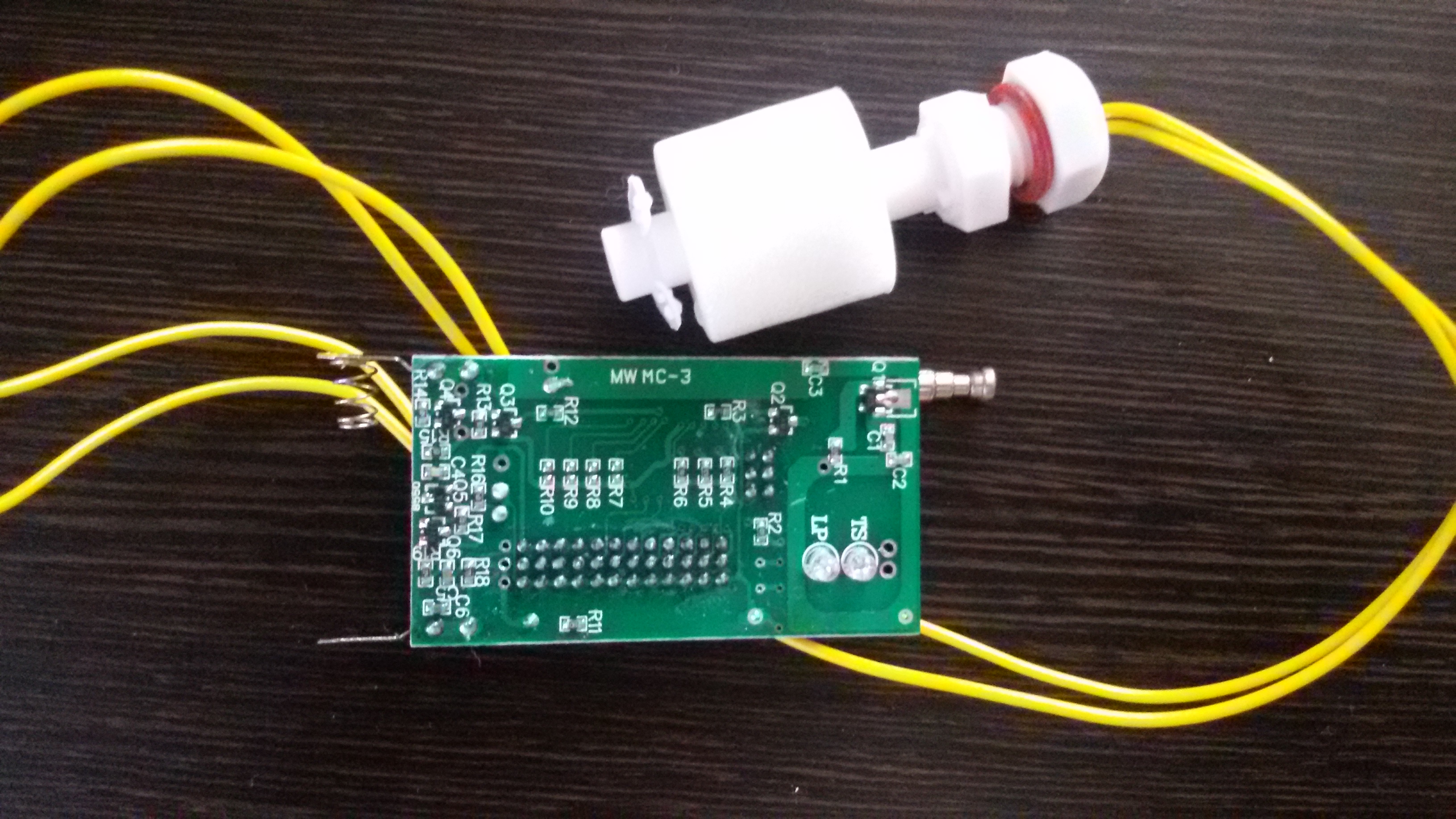

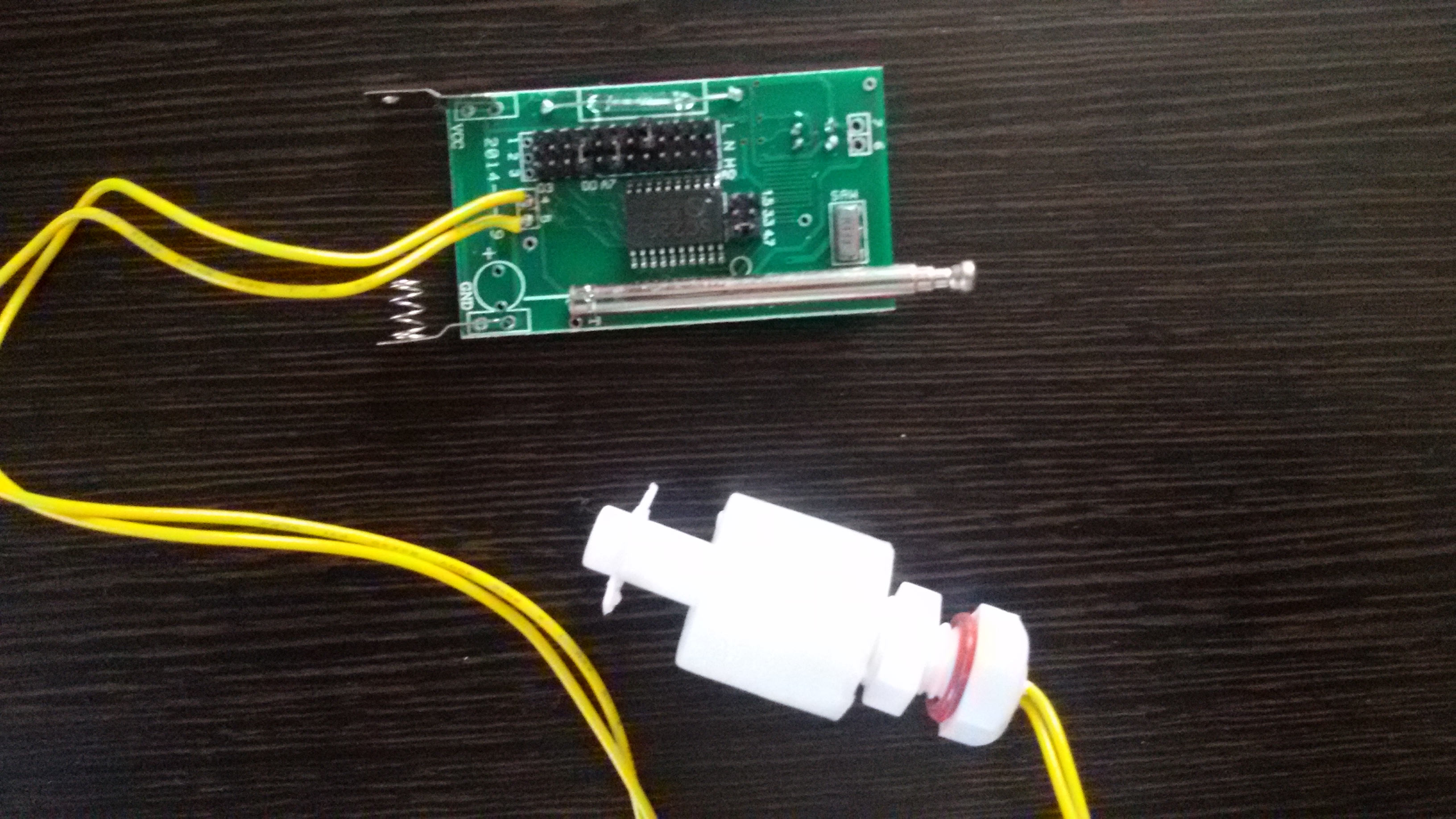

  • Недостатки: Это не датчик протечки, а датчик поплавка. Внутри датчика стоит геркон
  • Общее описание: Датчик поплавка
  • Инструкция: Не было в комплекте. Устройство не сложное, при срабатывании поплавка светится и выдаёт сообщение по радио каналу
  • Электро подключение: Вставить батарейку
  • Подключение MajorDomo:
Внимание это не датчик протечки, а датчик поплавка. Возможно его можно переделать удалив поплавок и поставив платку с длинными дорожками
Он очень похож на датчик двери/окна, только не присутствует 2 часть с магнитом, и геркон выведен на проводе на конце которого стоит поплавок с магнитом. Скорей всего это модификация датчика двери/окна
Фото

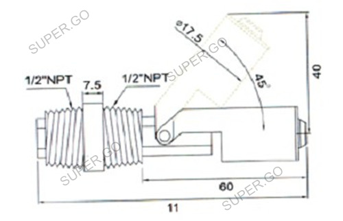

Поплавок
