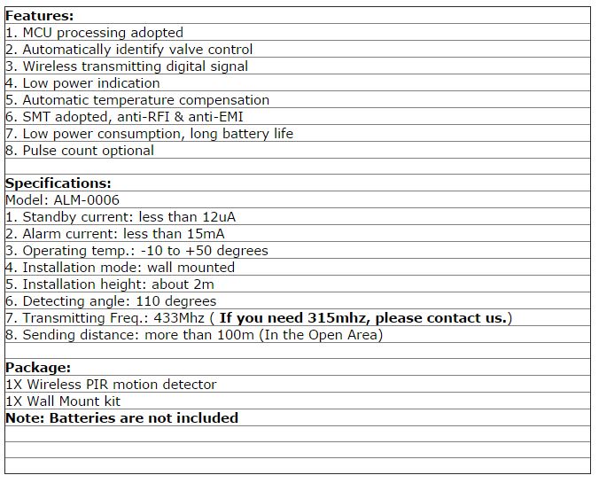

  • Характеристики:
    • Размер: 110х60х45мм Без учёта антенны. Антенна 240мм
    • Рабочая температура: -10 to +50 градусов цельсия
    • Угол обзора: 110 градуслв
    • Частота: 433MHz или 315MHz (Указать при покупке)

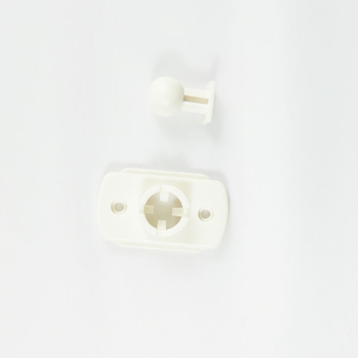

    • Настенный монтаж
    • Дальность обнаружения: 7m
    • Дальность передачи: Заявлено - 100 ментров. Реально - 7м через стену с дверью
  • Тип питания: Крона 9V

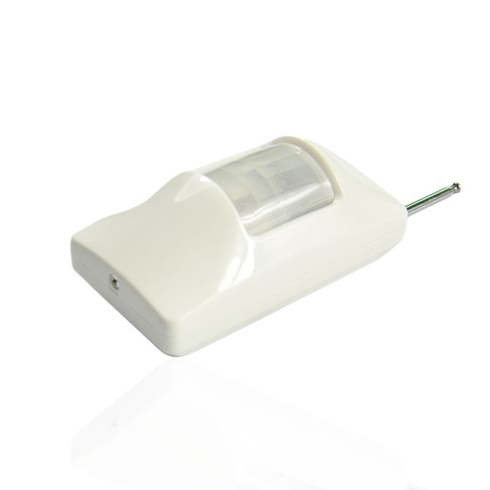

  • Достоинства: Не нужно вести проводов. Если при передачи (обнаружении) индикатор начинает мигать, значит закончился заряд батареи, повышенная чувствительность
  • Недостатки: Внешняя антенна, нет доп настроек (дальности обнаружения, период срабатывания, выключение индикации), быстрое использование заряда в проходимых помещениях = 1 мес, иногда срабатывает на животных (в большой комнате)
  • Общее описание: При наличии движения светится и выдаёт сообщение по радио каналу
