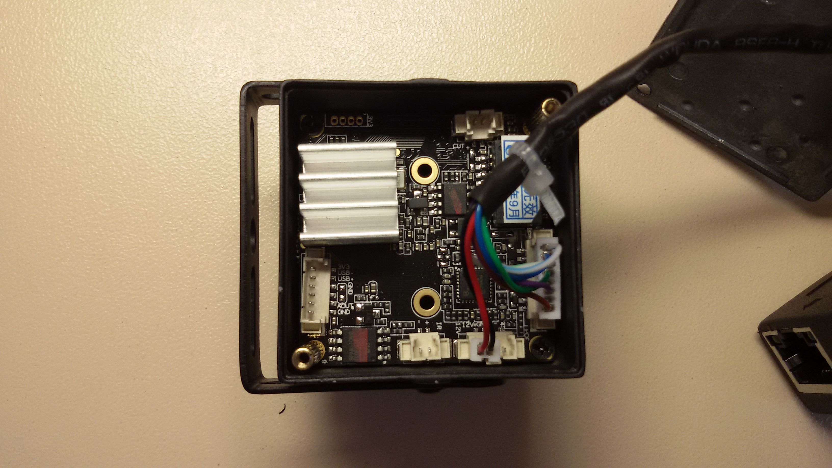

Купил 7 камер этой фирмы HAREX https://ru.aliexpress.com/item/1920-108 ... 86737.html
4 камеры которые были подключены перестали работать, разобрал и увидел что оплетка у проводов вся рассыпается. https://yadi.sk/i/3w3V8sr53H6JWX
оказывается что чип под радиатором нагревается так что рука не терпит.
конечно есть плюсы, картинка у этой камеры хорошая, предполагаю что замена радиаторов не изменит обстановку.
PS Будьте внимательны с этой фирмой, походы они разгоняют процессоры (чипы), камеры долго не живут.
