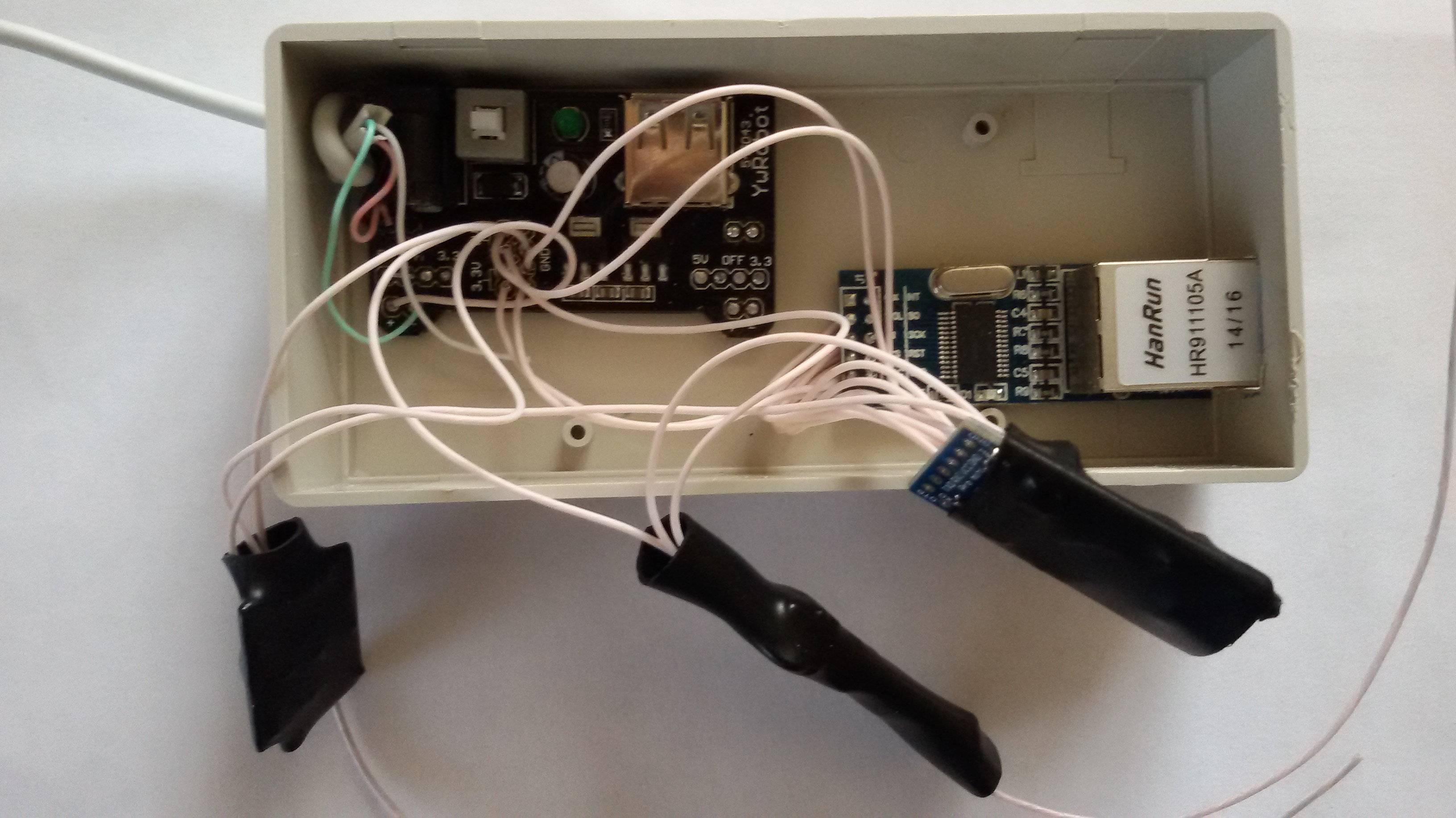

Подключение
ENC28J60/W5100
  • GND —> GND
  • 3V3 —> VCC - бывают сетевые карты +5v
  • 10 —> SS/CS/NSS
  • 11 —> MOSI/SI/MO
  • 12 —> MISO/SO/SI
  • 14 —> SCK
  • Приёмник D3 (Подключается только к выводам с внешним прерыванием)
  • Передатчик D4
    Упаковано это всё в электромонтажную коробку
    Также работает на Arduino ProMini - но уже на пределе из-за памяти
    Рекомендуется перешить плату в optiboot т.к. вешалась раз в 2 дня по причине не ответа головного контролера raspberry

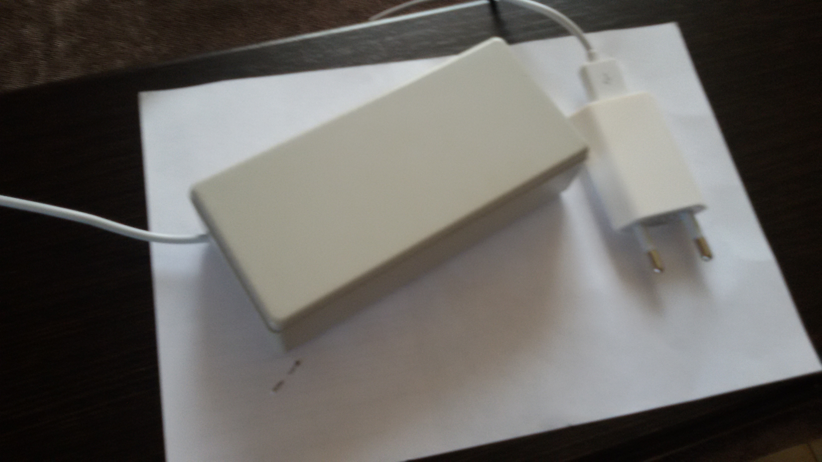

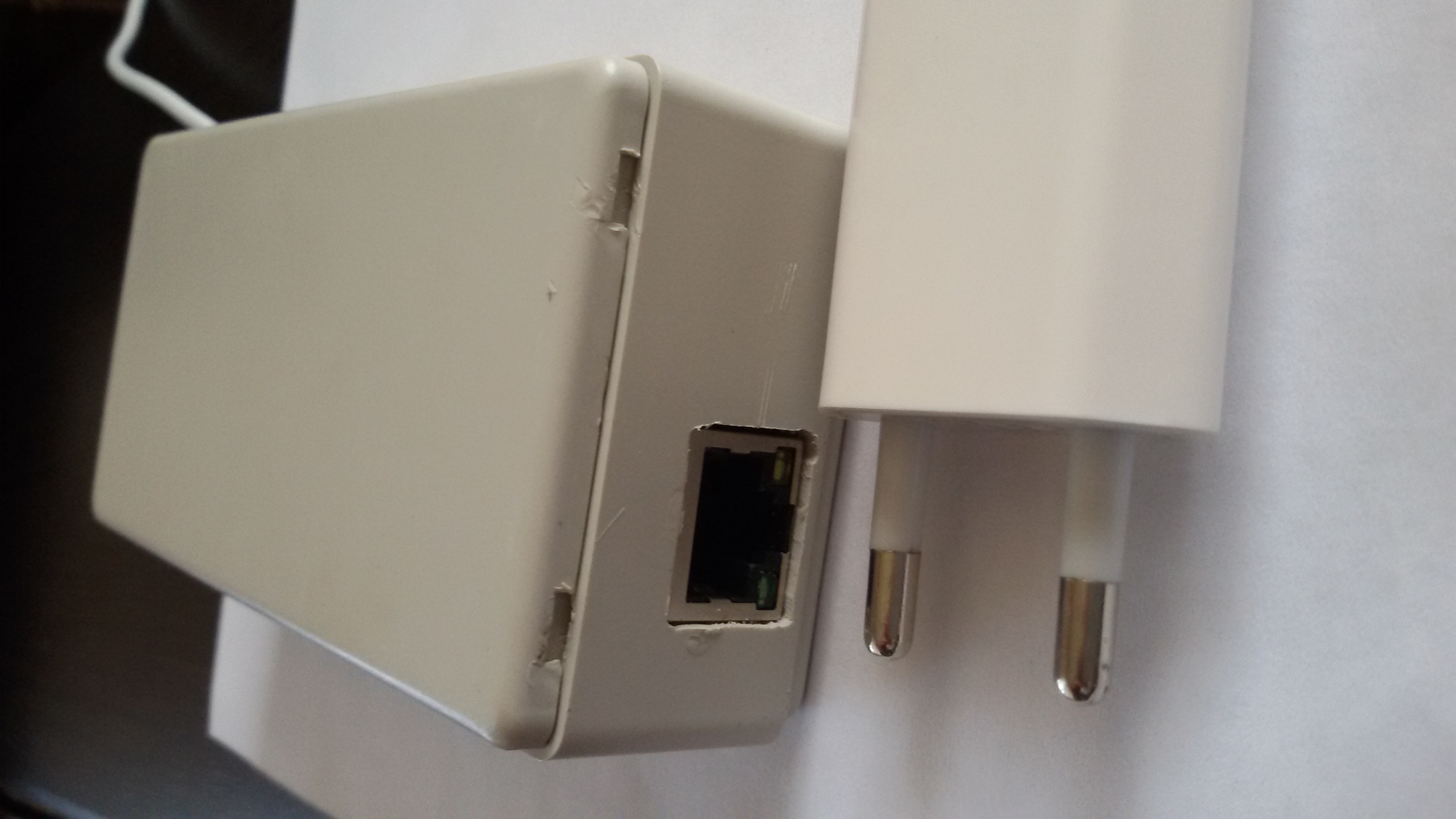

    Фото готового устройства
