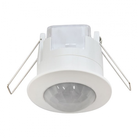

Датчики движения у себя реализую так - покупаю врезные потолочные датчики движения типа Feron SEN86
Выбрасываю начинку, вставляю прокладку из пластика (кусок от вентиляционной трубы) и стандартный ардуиновский цифровой датчик движения, а также фоторезистор (датчик освещенности). Картинки ниже

Подскажите в данном варианте линза которая с шилдом шла, убирается?

Кстати, на сайте Feron, нашел модель SEN50, мне показалось он поменьше (и даже подешевле)?
UPD: нашел размер, диаметр наружный SEN50=52мм против SEN86=75мм

vtec - да, родная линза убирается. Правда я их сейчас паяю все активно и еще не использовал (в плане как будет работать линза FERON) - но надеюсь все будет хорошо. На крайний случай проставками отрегулировать положение принимающего элементы для фокусировки.

6 лет прошло - все хорошо ;) Все работает, никаких регулировок не понадобилось.
