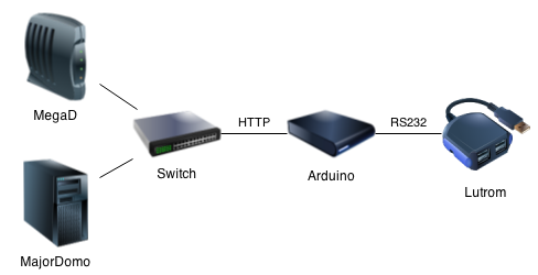

Поскольку вы ещё в самом начале пути и можете выбирать, то я бы вам предложил подумать над двумя вариантами.
1) Сделать полностью автономную систему с возможностью кастомизировать логику через МД. Это чтото вроде того как MegaD умеет работать автономно
2) Реализовать полностью программно через МД
В этом сообщении опишу свои мысли про первый вариант. Он конечно сложнее, требует паяльника, но он гарантирует что ваш свет будет работать всегда. МД ещё не стабилен, может повиснуть в любой момент. Т.е. когда перестаёт включатся свет когда вы в командировке, то это легко решить, можно подключится к серверу или попросить жену перегрузить. Но вот если в 4 ночи вы просыпаетесь от звука датчика протечки, выходите в коридор а свет сам не включился, вы добираетесь в потёмках до кухни и свет всё равно не включается, то в этот момент хочется решить проблему с протечкой, а не тратить 20мин на восстановление сервера.
Поскольку lutron имеет интерфейс с которым MegaD не может работать (да и нам не очень удобен телнет), было бы хорошо сделать адаптер. Точнее могут быть 2 варианта адаптера
1) HTML -> Telnet -> DALI
2) HTML -> RS232 -> DALI
Т.е. нужно сделать переходник на основе ардуино. Лучше в картинках покажу
Первый вариант
Нужно сделать всего один девайс который будет проксировать (конвертировать) все запросы из http протокола в telnet.
Второй вариант
Нужно сделать по одному девайсу на каждый lutron деайс. Зато реализация должна быть проще (RS232)
Завести http протокол на ардуино легко, есть примеры в соседней теме.
