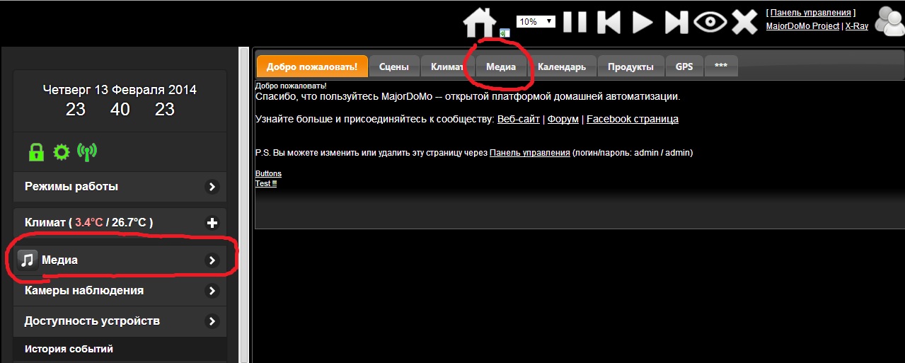

Далее как видим "Медиа" есть в двух местах: в меню слева и в верхнем меню.
начнем с меню слева:

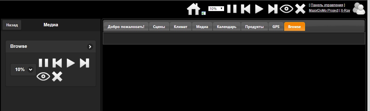

жмакаем "Медиа", затем "Browse" и.... тишина :?:
пытаемся запустить отдельно: http://ip_adres/popup/mediabrowser.html то-же самое.

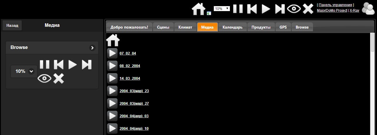

Переходим к верхнему меню, тут все немного получше, видим все наши папки:
тычем в первую попавшуюся для проверки:

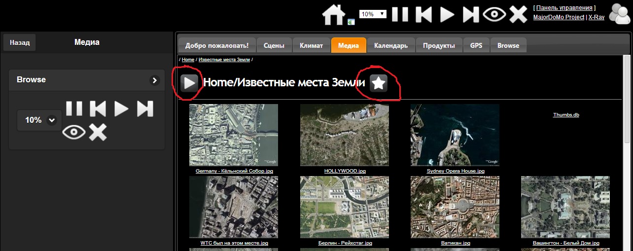

и что это? вот то самое что обведено красным?
Ладно, тыкаем в название каталога под зеленой стрелкой, и о чудо! вот они наши фотки! Удивительно то, что после этого все каталоги открываются!
Единственное что непонятно это назначение вот этих кнопок:
и вот такое дублирование:
причем именно функциональные ссылки такие прям мелкие......

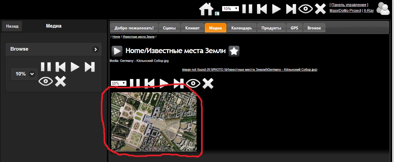

тыкаем в любую фотку и.... опять засада:
но как оказалось это если в имени файла есть русские буквы....
И что вот это за произвольная фотка из текущей папки и зачем она? и зачем меню проигрывателя?

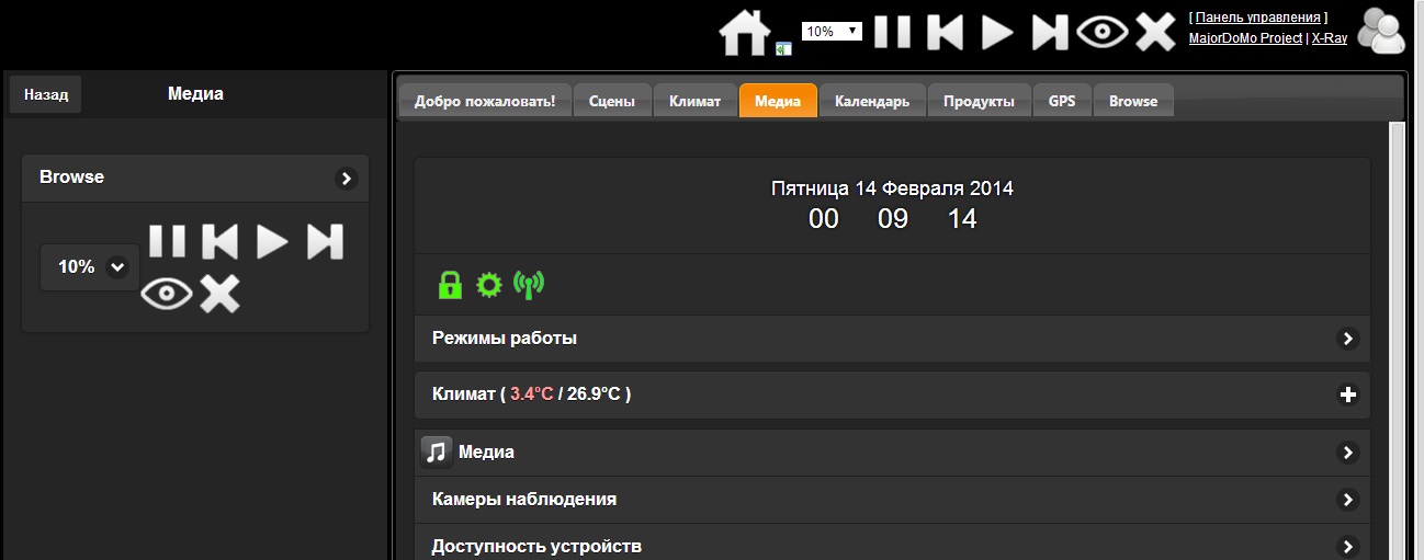

Все. Наигрались. Жмем "Домой", затем значок домика (кстати а зачем он здесь?) и получаем вот это:
Вот прям и не знаю что сказать.... чего-то не того я просил :(

В левом меню неправильная ссылка -- баг, про который я забываю всё время.

Меню проигрывателя -- опять же, основное предназначение это проигрывание медиа, так что он появляется всегда для папки.
Произвольная фотка при выборе картинки -- тоже осталось от музыкального проигрывателя (берётся самая большая фотография в папке, т.к. обычно в ней идёт обложка альбома).
