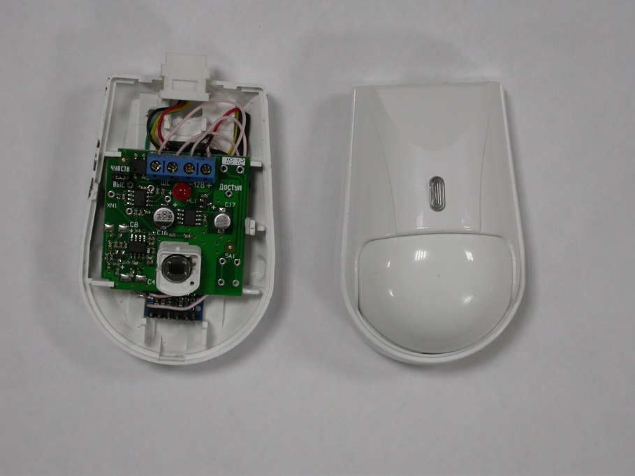

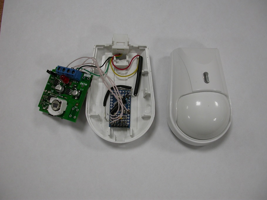

Добавлен пример датчика движения на основе DS2413 Компоненты
Arduino Pro mini 5v
Датчик движения Пирон-4
Резистор 4.7K - для подтяжки сигнала 1-Wire
Стабилитрон КС156 - для защиты от замыкания на линию данных
Добавлено:
Установка температуры для DS18B20, DS2438
Обработчик эвентев установки ножки
Исправлено:
Почти нечего, убрал только компиляцию отладочных сообщений
Arduino Pro mini 5v

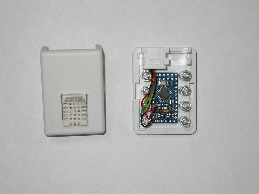

Сейчас тружусь над датчиком влажности на основе DHT22 и Arduino Pro Mini
Температуру уже нормально вижу. А вот с влажностью пока изучаю формулу для преобразования
- Примерно будет выглядеть как http://www.benuks.ru/oborud.html#3
