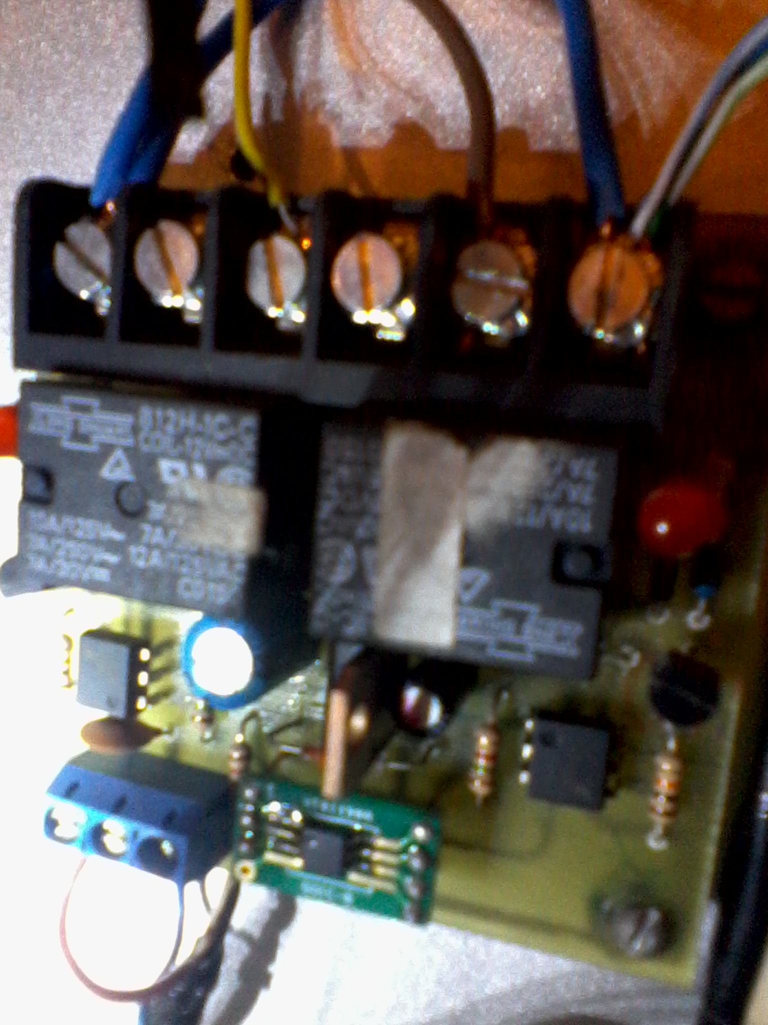

Вариант схемы ( и печатная плата) ключа DS2413 на реле 12 (24) в. Может пригодится как простой вариант управления например нагрузкой 220 в. Всегда предпочитаю реле (более просто и надежнее), а также присутствует видимый разрыв. Плата изготовлена методом ЛУТ, повторено 4 экземпляра.

Светодиод(ы) стоит для контроля состояния реле вкл/выкл хотите ставьте, хотите нет. А вот VD3 и VD1 обязательно должны быть.
Схема не содержит секретов и ноу хау и выполнена на стандартных решениях применяемых в платах для Ардуино поэтому для любителей скептицизма не должна быть привлекательна..
А ее конструкция такова потому-что, отвечает условиям монтажа в конкретном щите, чему конструкции которые привел уважаемый RusikOk в моем варианте не отвечают. Хотя может быть готовый вариант (промышленный) и интересное.
Приложил фото (правда телефоном и свет плохой) не совсем удобно ..шкаф глубокий а сами платы их 4 уже год в работе так что не бойтесь повторять! Обращаю Выше внимание, что сама DS2413 стоит на мини плате адаптере.

а какой нагрузкой управляете ? 4 платы по 2 канала .

Нагрузка разная.
В двух вариантах это светодиодные прожекторы, установленные во дворе и которые включаются по времени (обычно я в это время например заезжаю во двор) остальные разное. Насос полива газона. Вентилятор вытяжки. светильник подсветки входной двери (светодиодный на 4 вт). Платы расположены не только в щите но и в отдельном блоке в надворных постройках (погреб (зимой однажды по градуснику DS18b20 включал нагреватель для овощей)
А в чем вопрос? Что может к этой плате подключаться? да что угодно, у каждого свой набор устройств.
