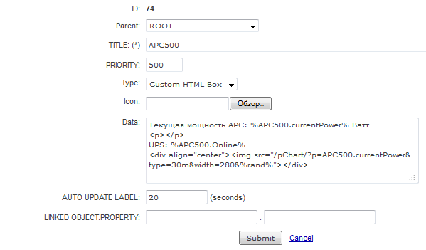

опишите пожалуйста, а лучше еще и скрины где что и как у вас прописано....и в истории объектов посмотрите есть изменение этого объекта

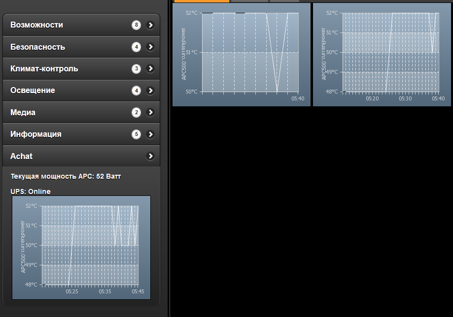

Немного поколдовал и график в меню управления заработал, а на домашней странице — нет. Видимо, надо что-то добавить в коде.
- Результат
- 4.png (66.86 КБ) 17682 просмотра
