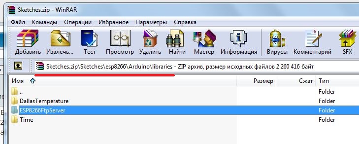

В общем , вставил 2.4.0 , только начало ругаться на библиотеку "Time". Куда её воткнуть???

Помогла найти виновника ошибок всего 1 галочка :lol:
А если поставить и на загрузить , то видно когда что идет не так :(
Ну как обычно не нравится IDE библиотека Time. Заменил на TimeLib из дистрибутива для ESP32 и всё поехало дальше. Но споткнулось на <ESP8266FtpServer.h> , хотя FTP сервер закомментирован , но код все равно компилируется. То же самое и с Далласами.

1. В настойках IDE добавляем строчку на скачивание дров "https://github.com/esp8266/Arduino/rele ... index.json" ( без кавычек)
2. Устанавливаем библиотеку " TimeLib" . Я взял из дистрибутива ESP32.
3. В дистрибутиве меняем
#include <ESP8266WiFi.h>
#include <DNSServer.h>
#include <FS.h>
//#include <Time.h>
#include <TimeLib.h>
4. Полностью комментируем вкладки "ftp" и "rtemp".
5. Заливаем скетч
Или мне уже с испугу мерещится скорость переключения страниц ??? :lol: Ну реально меньше секунды.....
PS. С температурой все нормально - библиотеку не поставил )
