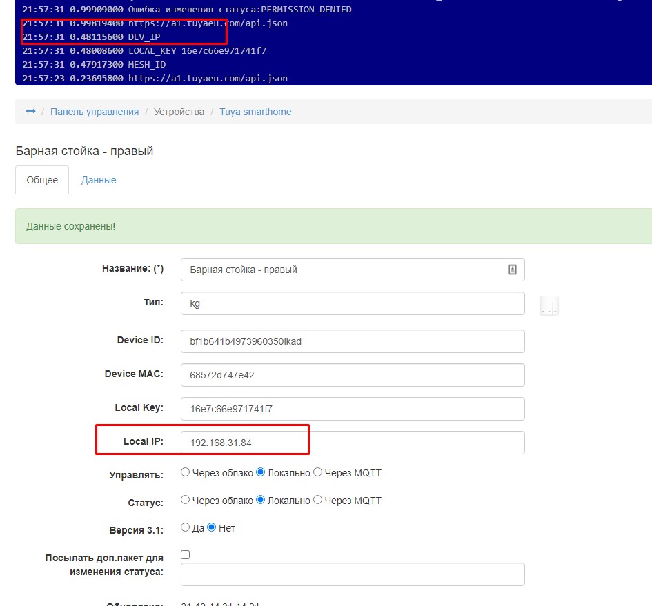

Upd2: попробовал через облако засетить через апи выключатель, получил такую ошибку
  "code": 2007,
  "msg": "your ip cross-region access is not allowed"
вероятно модуль натыкается на нее же.
ладно хрен с ним с облаком, локально бы завести это всё
Upd3: блин, то я в облаке случаем делал запрос на китайский датацентр, потому и уткнулся в ошибку. поменял на европу, ошибка в облаке ушла. причина ошибки в модуле по прежнему неизвестна...

и еще к вопросу локальной работы, запрос локально не отрабатывается потому как DEV_IP пустое... хотя оно заполнен в настройках девайса.
Что тут не так?

amelnyk писал(а): Вт дек 14, 2021 10:59 pm и еще к вопросу локальной работы, запрос локально не отрабатывается потому как DEV_IP пустое... хотя оно заполнен в настройках девайса.
Что тут не так?
Устройство случайно не зигби? Выглядит так, что модуль считает, что это устройство работает через шлюз
