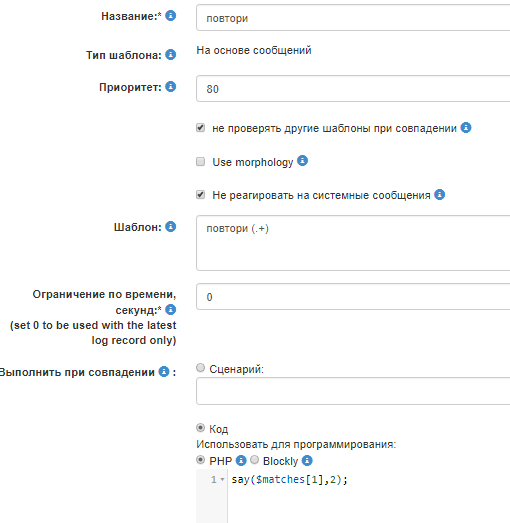

подскажите можно ли сделать чтобы с телефона телеграмм отправить любое текстовое сообщение а алиса на на пк проговорила это сообщение
Re: Модуль "Telegram"
artemon25 писал(а): Пн июл 09, 2018 10:48 pm подскажите можно ли сделать чтобы с телефона телеграмм отправить любое текстовое сообщение а алиса на на пк проговорила это сообщение
Да, можно. Посмотрите шаблон Повтори

повтори надо на основе сообщений или На основе значений свойств как правильно реализовать что то не пойму ни как
сообщений
