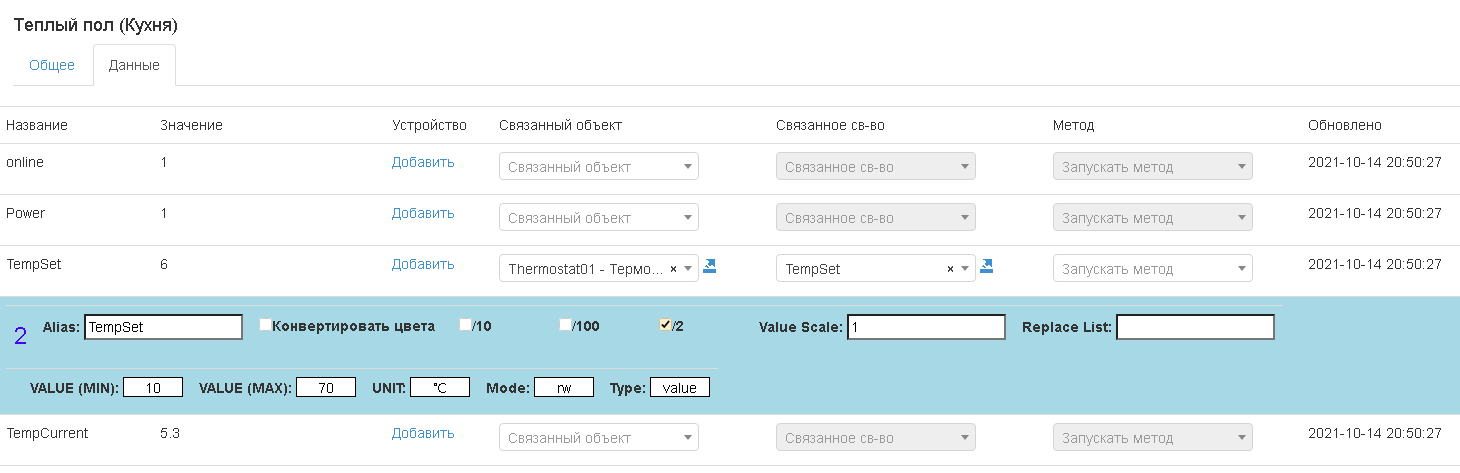

OlegM
Сообщения: 97
Re: [Модуль] Tuya
Сообщение OlegM »
fandaymon писал(а): Чт окт 14, 2021 4:45 pm В настройках метрик надо выбрать нужные коэффциенты
А какой конкретно параметр в метрике нужно редактировать?
fandaymon
Сообщения: 1576
Re: [Модуль] Tuya
Сообщение fandaymon »
OlegM писал(а): Чт окт 14, 2021 6:51 pm
Вписать в Value Scale 1 вместо 2 и поставить галочку на /2
OlegM
Сообщения: 97
Re: [Модуль] Tuya
Сообщение OlegM »
fandaymon писал(а): Чт окт 14, 2021 8:40 pm
А там изначально в Value Scale стоит 1, а галочка /2 никак не реагирует, т.е. ничего в значении не меняется/
Тем более выше я писал, что значение ровно в 5 раз меньше положенного. Т.е. 6 - это 30С. По идеи нужно не на 2 делить, а на 5 умножать. Но такого в метрике нет.
fandaymon
Сообщения: 1576
Re: [Модуль] Tuya
OlegM писал(а): Чт окт 14, 2021 8:45 pm
Нужно не делить на 10, а делить на 2 - это и есть умножить на 5. Галочка действует только при приходе новых данных, т.е. температура должна поменяться
