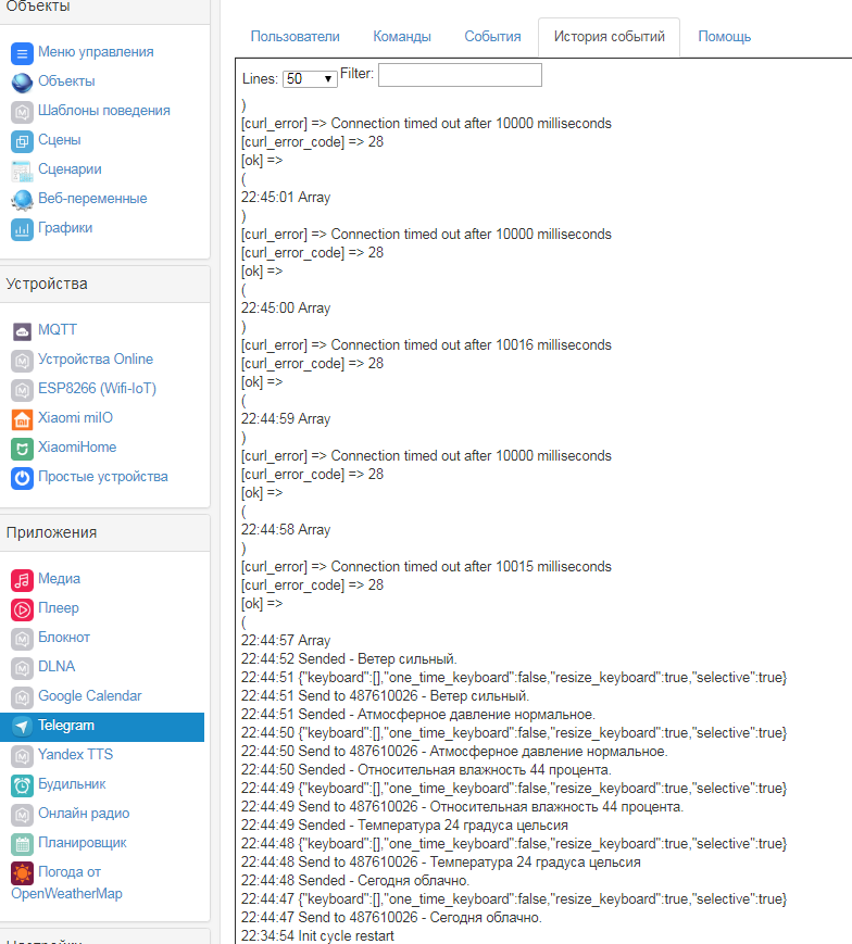

motorkk7 писал(а): Вт июн 19, 2018 9:41 pmЧто делаю не так? Помогите,пожалуйста, добрым словом:)
Включи debug и покажи лог (вкладка История событий).
Прокси рабочий вписал?

Прокси включен, история событий
Вложение лог.PNG больше недоступно
Re: Модуль "Telegram"
motorkk7 писал(а): Вт июн 19, 2018 11:35 pm Прокси включен, история событий
Первого скрина не видно. Но судя по логу, какой-то хреновый прокси.

На пред. странице я выкладывал проксю рабочую. Работает до сих пор.

dioxin писал(а): Ср июн 20, 2018 5:52 am На пред. странице я выкладывал проксю рабочую. Работает до сих пор.
Спасибо, проблема с прокси была, использовал Ваш адрес, логи в истории событий прописываются корректно. Но проблема не решилась. Нет обратной связи MDM с Telegram. Если отправлять команду хоть с сервера, хоть со смартфона команды отображаются в истории событий, но не исполняются. В чем может быть загвоздка?
