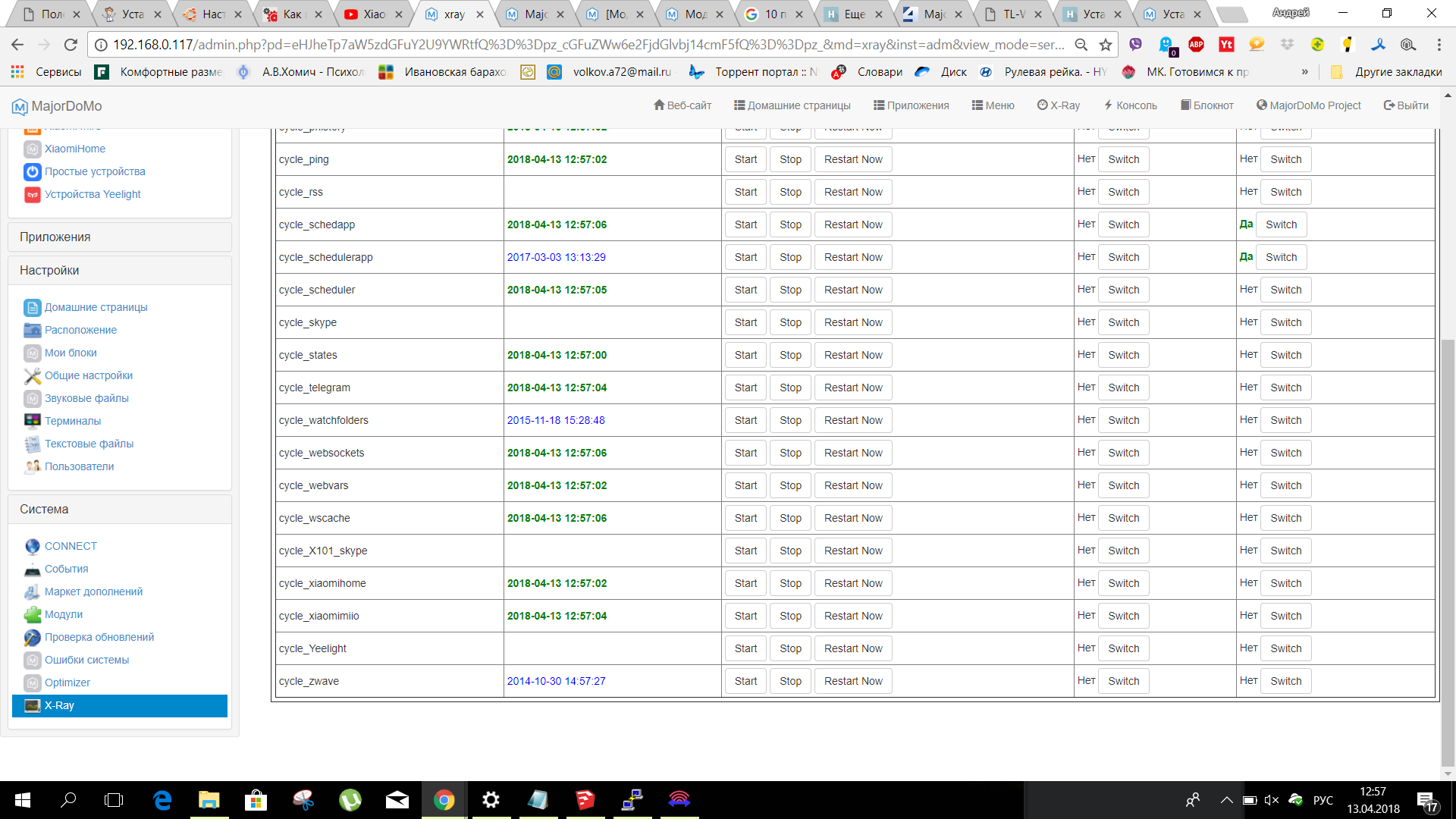

skysilver писал(а): Пт апр 13, 2018 10:25 am А скриншоты, логи? На словах-то все хорошо, но косяк где-то должен быть, иначе бы все работало. ))
1. Установлен модуль. --> OK
2. ‎Запущен цикл. --> OK
3. ‎Включен режим разработчика на шлюзе. --> ???
4. ‎Выключен (или настроен) фаервол/антивирус. --> ???
5. ‎На каком порту веб-морда МДМ. --> ???
6. ‎В модуле указан ip сервера (без всяких http и прочего, просто ip). --> ???
7. Лог цикла модуля (log_дата_cycle_xiaomihome.php.txt). --> ???
8. Лог самого модуля (дата_xiaomi.log). --> ???
9. Скриншоты главной страницы модуля и его настроек. --> ???
10. Скриншот вкладки Services из X-Ray. --> ???
4.сервер на Raspberry, в инструкции по установке не было упоминаний
5.в локальной сети 192.168.0.117 по WIFI, 192.168.0.116 ethernet заходил с ноута по wifi, с lxde debian
7,8.не нашёл где логи смотреть
Вложение Снимок экрана (31).png больше недоступно
Вложение Снимок экрана (32).png больше недоступно
Вложение Снимок экрана (33).png больше недоступно
Снимок экрана (31).png (232.76 КБ) 4494 просмотра

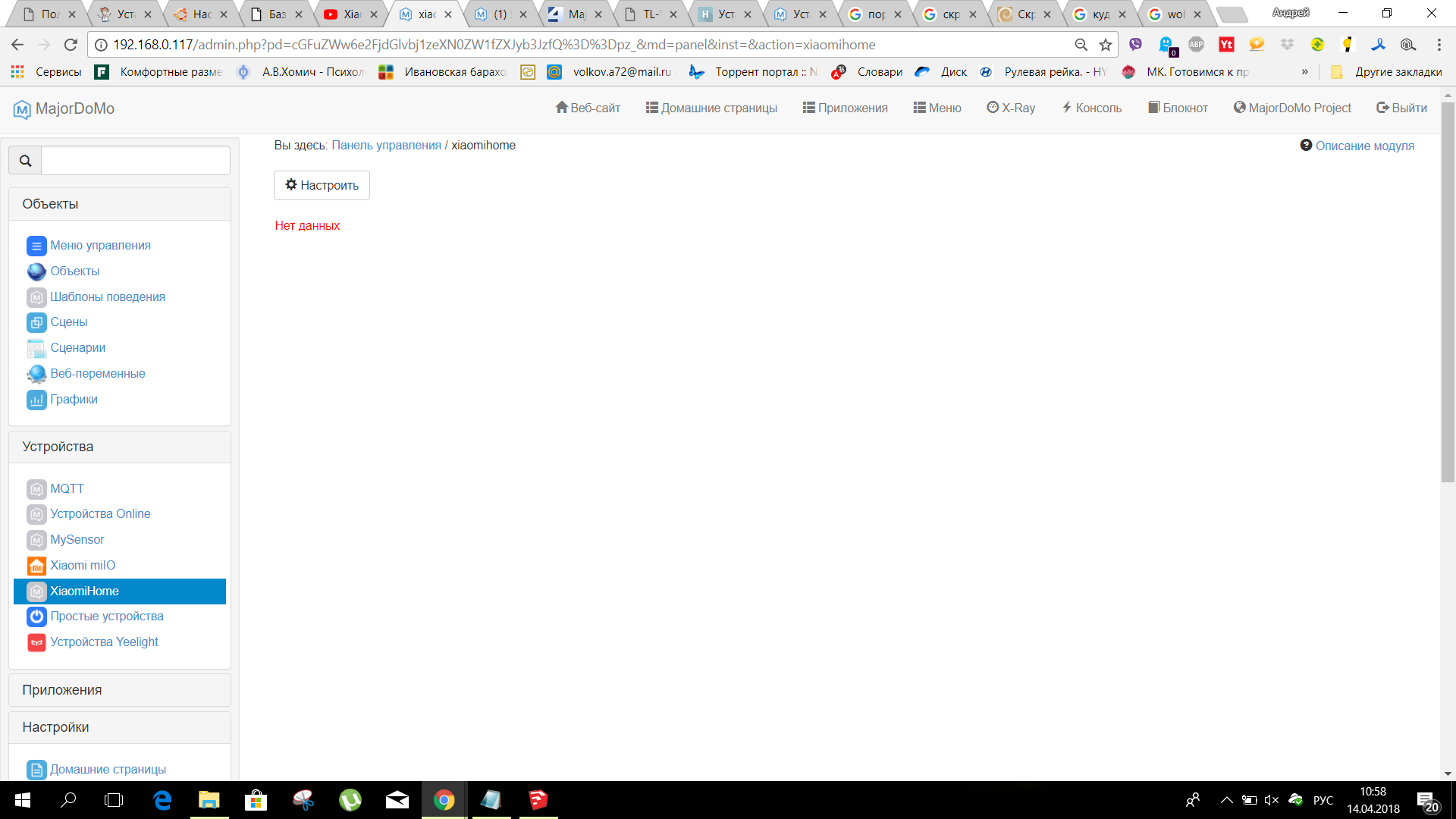

А что на вкладке xiaomihome?
Volk
Сообщения: 23
Зарегистрирован: Пт апр 13, 2018 6:39 am
Сообщение Volk »
Снимок экрана (34).png (161.24 КБ) 4431 просмотр
Ron
Сообщения: 480
Сообщение Ron »
Модуль совершенно рабочий.
Ещё раз удали из маркета приложений, проверь что бы его не осталось в модулях, и перегрузи систему через сервис, а не sudo reboot (таким образом бд сохраняется в том виде, что с ней недавно произвел).
И устанавливай модуль из маркета.
К стати Джесика проапдейтчена до самых последних правок в ядре и модулях системы?
Т.е. sudo upgrade и sudo update производил?
