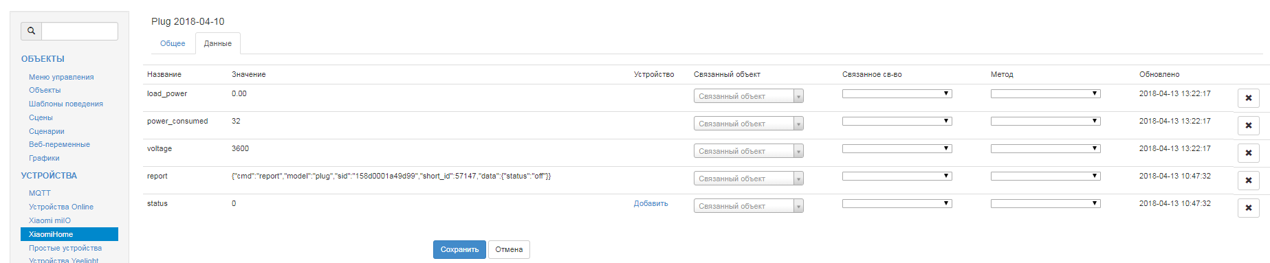

В системе все прописалось, а вот дальше как ? Как например розетку прописать на сцену и управлять ей, да и еще бы показатели мощи светились... или вот кнопку прописать с 1-2-Long нажатиями ? Темный лес, мозг рвется. Хотя по WIFI розетки прописал, но не все тоже в порядке, нет обратной связи :( Как выставлять параметры и какие, я уже запутался :(... Азбука не влезла или не была понята :(

chibis писал(а): Пт апр 13, 2018 11:50 amХотя по WIFI розетки прописал, но не все тоже в порядке, нет обратной связи
По сяоми wifi-девайсам задаем вопросы в профильной теме модуля Xaiomi miIO.
chibis писал(а): Пт апр 13, 2018 11:50 am Как например розетку прописать на сцену и управлять ей, да и еще бы показатели мощи светились... или вот кнопку прописать с 1-2-Long нажатиями
Что не так с розеткой? Какие данные от нее есть в модуле? Будут конкретные вопросы, будут и ответы. А так... одни разглагольствования только.

Вот тут все и началось...

Отлично. Вижу, розетка определилась корректно и данные от нее идут. Но есть небольшой косячок - нет возможность привязать простое устройство к мощности. Постараюсь поправить и запушить обновление в репо автора модуля.
В общем, ты можешь начать с метрики status, создав для нее простое устройство (столбец Устройство). При создании простого устройства автоматом создадутся нужные методы и свойства, а также будет возможность добавить элемент управления на сцену или в меню.
