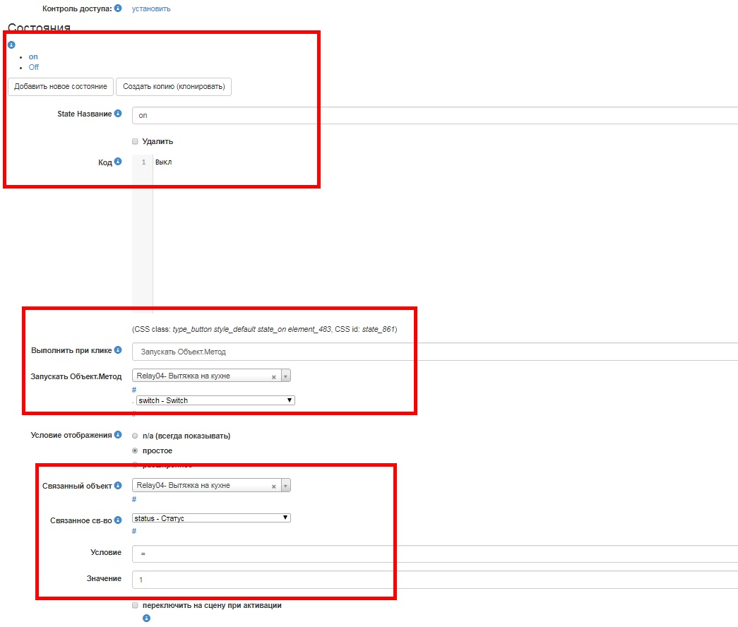

Что именно не получается? Создаете кнопку, выбираете действие при нажатии. Если состояний несколько, то задаете условие.
Вот пример выключателя на основе кнопки:
Так же можно использовать и HTML.
Re: Дизайн сцен 2
Так какая разница, выберите в место выключателя кнопку и вставьте свой метод или код для кнопкиyden писал(а): Чт мар 07, 2019 4:18 am Не то. В ролике речь идет о выключателе. Мне интересна именно кнопка, button.

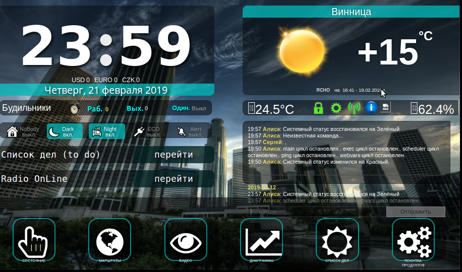

Всем привет!
Такой вопрос! Вчера обновил всю систему вместе с дополнениями! И вот что заметил после.
На всех сценах ( использую сцены от Vovix) фон html блоков стал меньше размером и все надписи в них сместились и вышли за их пределы. Прилагаю скрин.
Как можно исправить?
Спасибо!

Всем привет!
Я так понимаю, вариантов восстановления пока нет?(((
Обнаружилось еще один баг. На этот раз коснулся модуля погоды. Пользуюсь OpenWeatherMap. Так вот, после включения системы ( пока на ноуте, выключается, когда не использую) слетают настройки OpenWeather (скрин настройки) и модуль не работает, пока опять все не настрою , и половина недели не отображаются дни недели (скрин погода). До обновления работало как часы.
Если у кого-то есть хоть какие-то идеи, поделитесь, плиз!
Спасибо!)
