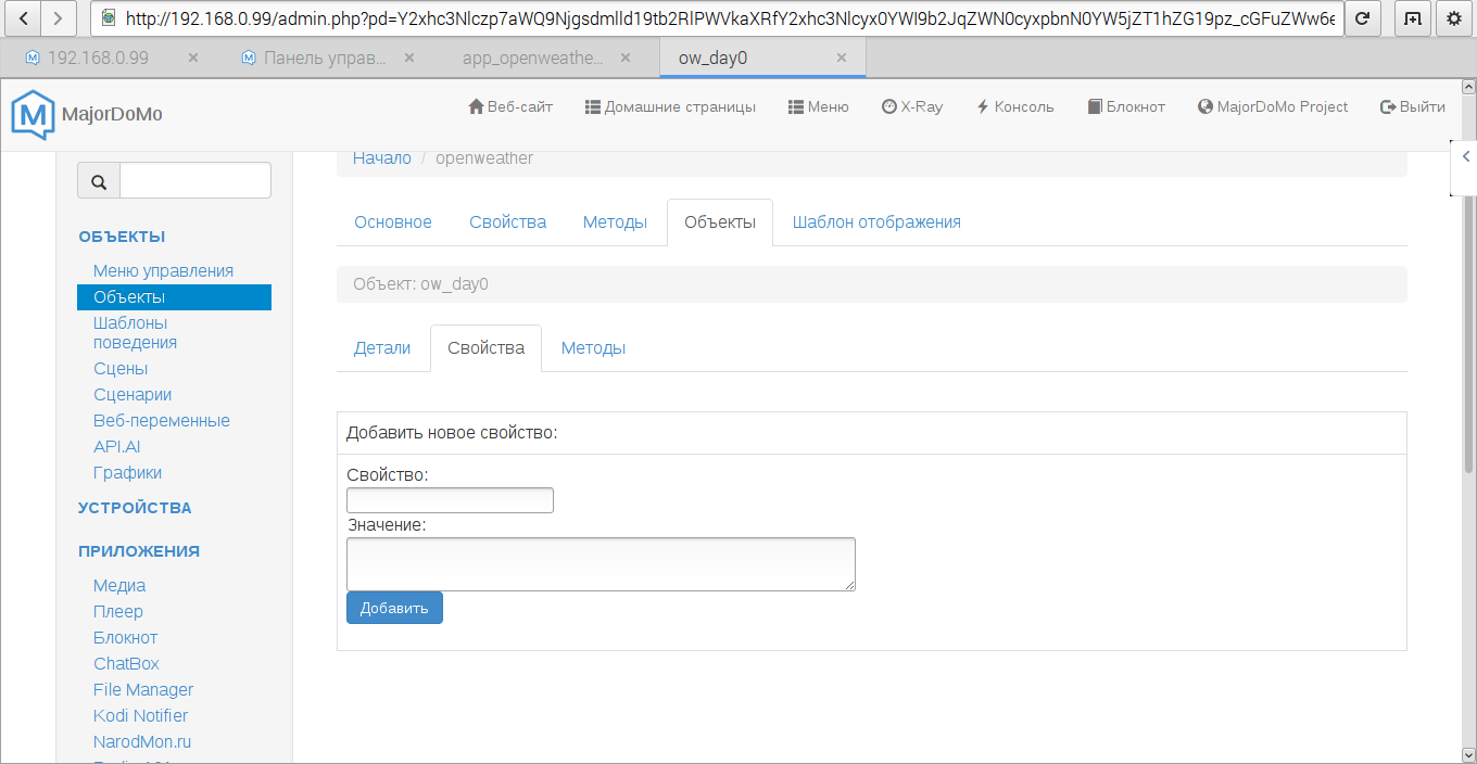

А у меня уже несколько недель глючит модуль. То прогноз на несколько дней не обновляет, сейчас вот уже дня 3 текущую погоду не показывает (показывает на 01.01.1970). Прогноз на два дня ставил, обновлял и вручную, и автоматом.
При обновлении выскакивает ошибка в 120 линии. Во всех объектах ow_day0 - ow_day15 нет ни одного свойства. Переустановил модуль, ситуация та-же.
Что за беда такая, как можно поправить?

Конечно, модуль с этим ключом раньше работал. Ключ заблокировать не могут? И не понятно, куда делись свойства объектов.

Пока без изменений. Какие подробности нужны? Скриншоты под спойлером.

Опа...дак у вас только текущая не загружается, а прогноз грузится...вот это интересно, такого не было))
Будет время - гляну...
