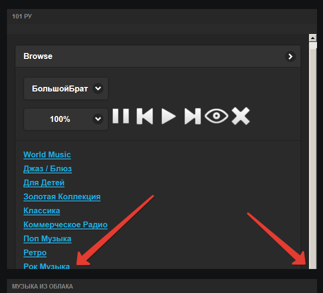

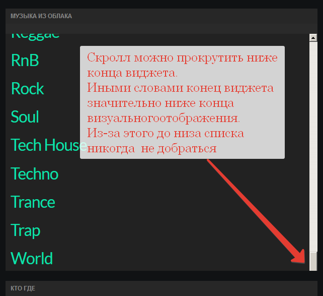

А у меня одного такая проблемка?
Если не влезает приложение то скролл да и сам div куда дальше чем конец окна.
Получается что больше половины приложения не видно и скролом недокрутить до низа:
СкриншотыSPOILER_SHOW
