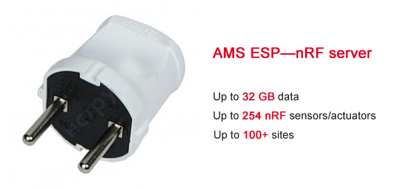

Друзья-железячники, если вы не знаете, что бы такого выпустить, предлагаю рассмотреть варианты создания железа под AMS экосистему. Вариантов бесконечное множество, навскидку:
ESP8266 AMS-nFR24 сервер. Выполнен в виде миниатюрного модуля, втыкаемого в розетку (в виде заглушки, размером с обычную элекровилку). Воткнули — получили упрощённый аналог MDM со своим интерфейсом, сайтами, справочниками, беспроводными сенсорами и т. д. Может отображать информацию с десятков сенсоров (на внутренних сайтах с графикой, вплоть до 3D) и управлять десятками устройств. Цена — копейки и «воткнуть» можно десятки таких серверов в доме (и вне дома).
Батарейные сенсоры. На рынке нет универсального набора из 10-15 долгоживущих батарейных сенсоров общего назначения (температура, контакт, протечка и т. д.), открытых, дешёвых, доступных для программирования и покупки. Железо универсально — хочешь шей АМС-прошивку, хочешь — MySensors.
А также проводные AMS станции, OHAS сенсоры, DIY наборы, решения из коробки типа «метеостанция», «охрана», «оранжерея» и т. д. и т. п., список вариантов и идей бесконечен. Особенно рекомендую поразмыслить над написанным тем, кто думает об организации «первого бизнеса».

Походу я предлагаю (см. картинку выше) выкинуть индикатор и ужать корпус до размера электровилки
. Навскидку себестоимость 500 рублей (без датчиков).
- AMS ESP8266 nRF24 server
- ams-esp-server.jpg (29.12 КБ) 9294 просмотра

Это уже готовое решение или только планы? Очень интересно, как в таком исполнении решается вопрос питания ESP8266? Засунуть в вилку ESP8266, nFR24 и блок питания, лично для меня, сложная задача.Alex писал(а):Выполнен в виде миниатюрного модуля, втыкаемого в розетку (в виде заглушки, размером с обычную элекровилку)
