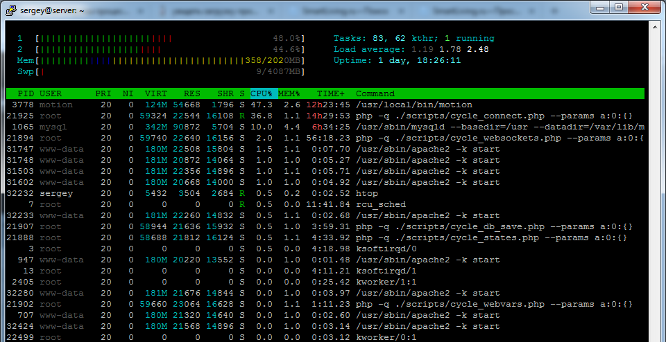

У меня основной цикл постоянно занимает в среднем 35% процессорного времени - это нормально для ноутбука с процом AMD Athlon(tm) II Dual-Core M320 (2100 МГц) и оперативкой 2 Гб?
В syslog есть только PHP Notice, ошибок нету. Может можно как-то оптимизировать этот цикл под себя (отключить не нужные конкретно мне вещи)?
P.S. Нашёл в debug.log PHP-предупреждения:

P.P.S. Отключил сокеты в config.php, но всё-равно - загрузка ЦПУ от cycle_connect.php ~35%

Вообще-то не должно быть так... Вижу, что проблема с соединением в cycle_connect, но загрузк от этого не должна расти. Как вариант, отключить cloud sync в настройках коннекта.

Отключил cloud sync - вроде помогло. Спасибо!

наблюдал такую же проблему 40% загрузка постоянная. отключил в настройках cloud sync, перезапустил систему 1-2% нагрузка
