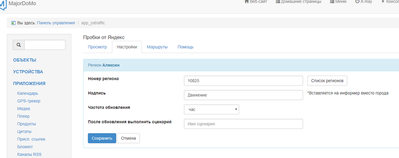

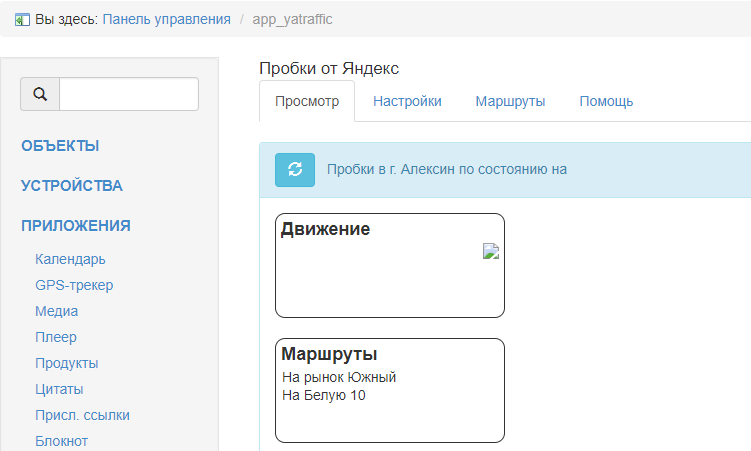

Не уверен что это связанно, я изначально поставил 157 регион - Минск, в Гродно (10274) - яПробки не работает светофор, так вот периодически 2-3 раза в сутки, статистики нет, перебрасывает в регион Алексин (??? кода региона такого нет) Где это и кто это хз. И соответственно информация не выводиться.
Уточнения. Сегодня (13.12) опять. Прикладываю скрин
- Снимок111.PNG (70.09 КБ) 5734 просмотра
- Снимок11.PNG (23.49 КБ) 5734 просмотра
