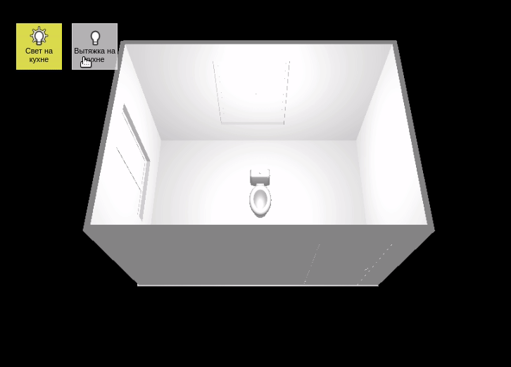

Решил Поиграться с 3д сценами, нарисовал комнату в SweetHome 3D, в редакторе threejs добавил камеру, свет.
В МДМ создал сцену, добавил состояние для управления светом. Все работает, свет включается и выключается как в 3д комнате так и в настоящей комнате.
Вопрос, как сделать чтобы камера вращалась вокруг комнаты? Какой код? Куда его вставить?

Небольшой прогресс за сегодня
Peek 2018-07-04 01-08.gif (493.35 КБ) 7069 просмотров
Надо добавить общий свет чтобы помещение не смотрелось серой коробкой когда выключен свет и привязать текстуры.

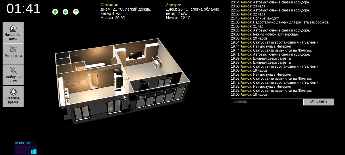

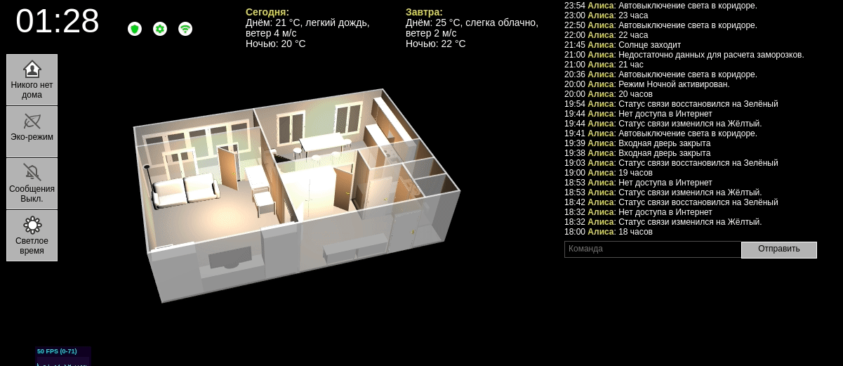

Ну такое...
Ахтунг! Трафик!
Peek 2018-07-26 01-28.gif (7.83 МБ) 6713 просмотров
Peek 2018-07-26 01-42.gif (9.78 МБ) 6711 просмотров
План сделан в SweetHome 3D. Экспортировано в obj. Модель и текстуры загружены посредством threejs. Свет добавлен также средствами threejs. В сцену вставлен как элемент HTML.
В планах:
1. Организовать взаимодействие.Попробую через middle коннектор.
2. Информеры в комнатах.
Забыл добавить. Размер модели 4 мегабайта.
