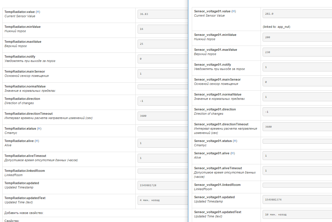

Добрый день всем!
Модуль поставил, настроил, всё работает, но не отображается на этих значениях динамика изменения (стрелочка вверх/вниз на вкладке ПУ).
Вот, пытаюсь понять, что-то не так сделал, или косяк в модуле?
London
Сообщения: 76
Зарегистрирован: Чт фев 07, 2019 12:17 pm
Re: [Модуль] Network UPS Tools (app_nut)
Сообщение London »
Отбой, вопрос был скорее к шаблонам. Победил.

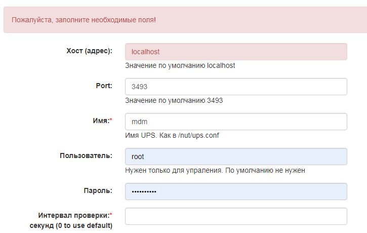

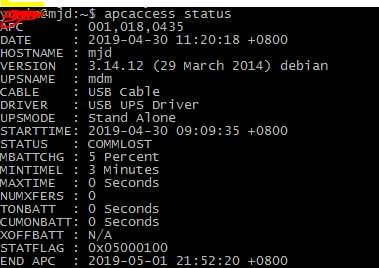

Здравствуйте.
Подскажите пожалуйста. Ubuntu server 16.04, apc back-ups 650, через кабель com-usb бесперебойник подключен к обычному системнику, мдм на борту.
Внедрил в убунту упсник:
Настраиваю в мдм модуль:
Ставлю 127.0.0.1 - один хрен ругань.
Что внести в это поле?
благодарю
fandaymon
Сообщения: 1576
Сообщение fandaymon »
yden писал(а): Ср май 01, 2019 5:00 pm Здравствуйте.
благодарю
Интервал надо проставить
