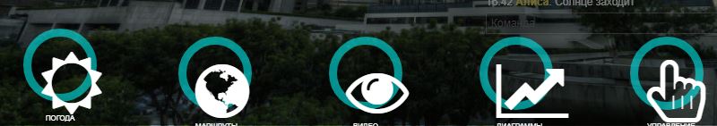

Добрый всем вечер.
Кто-нибудь знает почему сдвинуты символы и как их отцентровать?
Заранее спасибо

Re: Дизайн сцен 2
Сообщение Vovix »
buba911 писал(а): Пн дек 10, 2018 11:58 pm Добрый всем вечер.
Заранее спасибо
вот вариант решения - http://majordomo.smartliving.ru/forum/v ... 800#p85019
я в сдвиге не виноват... :D
Мой -CONNECT-
Re: Дизайн сцен 2
Съезжает, если вы либо старую сцену установили (из начала темы к примеру), или наоборот новый экспорт на старую систему. Там примерно пол года назад были фиксы стилей, после чего это случилось. Кстати эта сцена есть в маркете в модификациях (чуть доработанная). Из маркета должно всё ок ставится.
