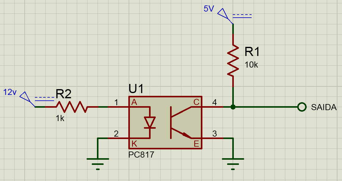

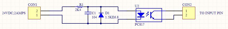

Господа помогите советом по реализации одной задачи. Опыта с esp8266 мало и не охота его отправить на тот свет. Задача не сложная. Есть бп 24в и лампа 24в, esp8266 NodeMcu с прошивкой wifi-iot.com и Оптопара PC817 https://arduino-ua.com/docs/PC817rus.pdf. Нужно когда на бп появляется 24в и лампа загорается что бы majordomo об этом узнал. Подскажите как подключить оптопару к esp8266. с настройкой MD вроде как более менее понятно. Заранее спасибо .
ser009
Сообщения: 595
Re: ESP8266
Сообщение ser009 »
как-то так наверное

Спасибо огромное! а есп и CON2 на минус и например на GPIO 13?

Используй подтягивающий резистор. вот подсказка. только там будут 3.3В вместо 5В

ser009 писал(а):Используй подтягивающий резистор
С каким сопротивлением?
ser009
Сообщения: 595
Re: ESP8266
Сообщение ser009 »
смотри выше
