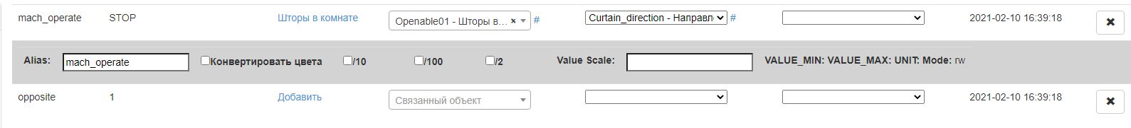

Ещё можно кликнуть на метрику match_operate, чтобы посмотреть какой она имеет тип. У локального управления для строк обязательны кавычки, я в модуле забил какие типы считаются строками, но возможно что там не все типы
Чтобы управлять карнизом со сцены - по любому надо делать 3 кнопки - вверх, вниз и стоп. Соответственно в объекте карниз надо сделать 3 свойства up, down, stop при изменении которых в directon будет заносится FZ, ZZ или STOP
На метрику match_operate кликнул. Какой у нее тип? Получил вот такое:
Да, точно - тип там не выводится 8-( Его можно только в phpmyadminе посмотреть - надо будет добавить
