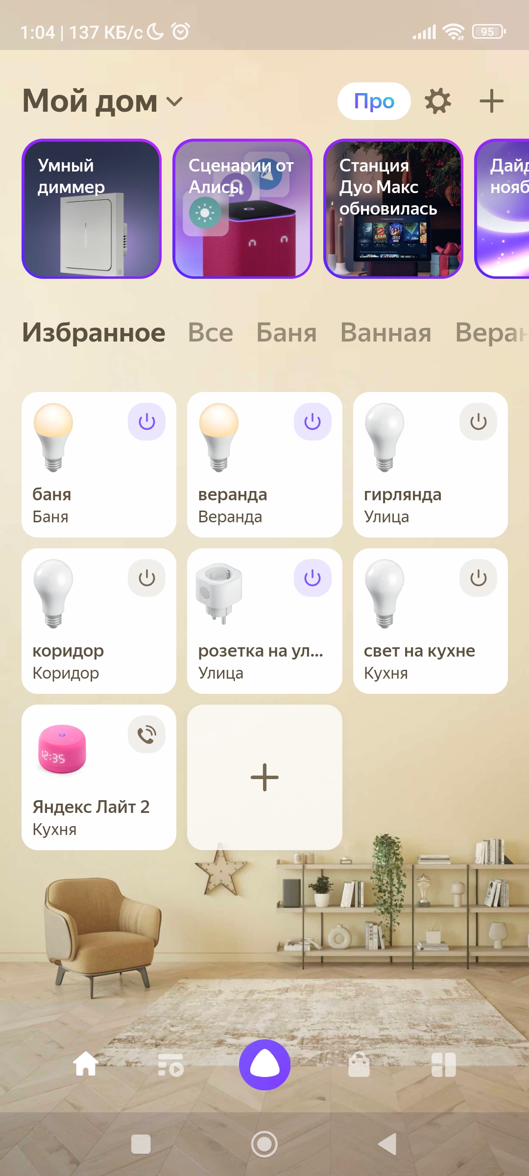

Всё, заработало без всяких серботов и подписки сертификатов, правда систему положил пару раз :D :D
Завтра напишу как и где
