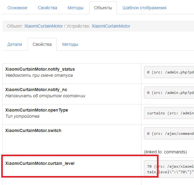

Когда в свойстве объекта XiaomiCurtainMotor.curtain_level меняется значение от 0 до 100 или наоборот, то при выставлении значении выставляется нужная картинка.
позиция штор.JPG (45.2 КБ) 5537 просмотров

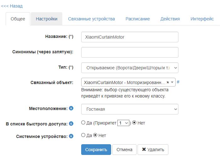

Моторизированный карниз добавлен в ПУ

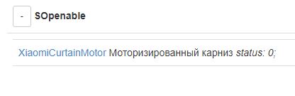

Данный карниз находится в классе SOpenable
Класс SOpenable.JPG (13.91 КБ) 5537 просмотров

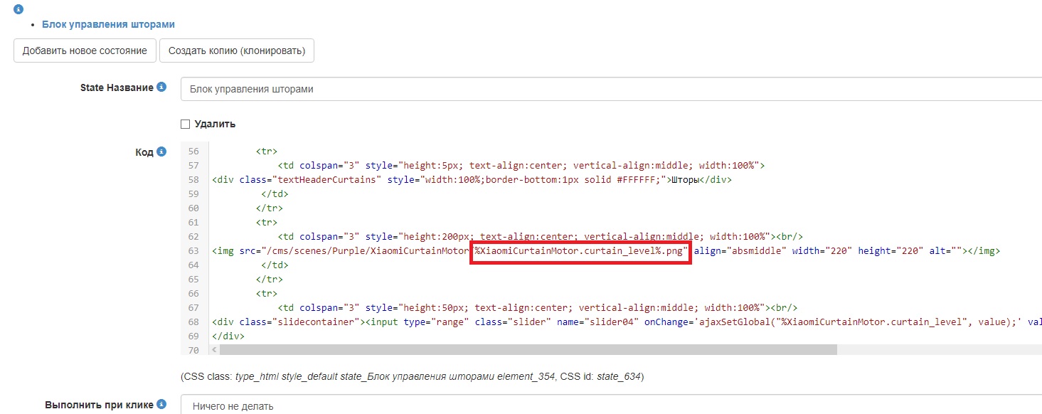

В сцене управления шторами я указал на свойство карниза
Сцена управления шторами.jpg (151.04 КБ) 5537 просмотров

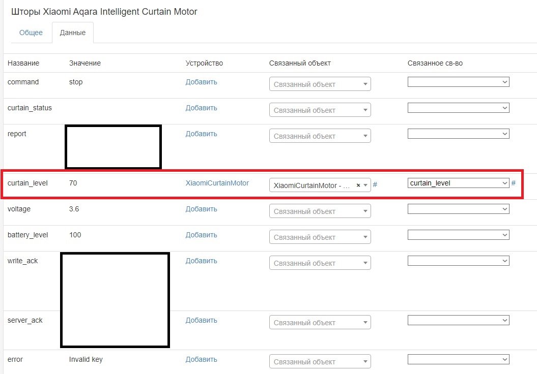

Сами данные берутся из модуля Xiaomi MiHome
Модуль MiHome.jpg (117.63 КБ) 5537 просмотров
