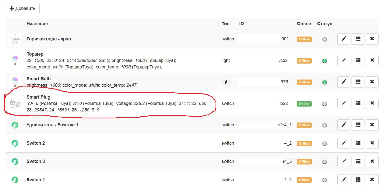

Как обстоят дела с этой розеткой? В модуле отображается мощность, напряжение и общий кВт/ч?
Мощность, напряжение и ток - отображаются. Общие кв/ч - скорее всего тоже, но не очень понятно в какой именно графе

Divan писал(а): Чт ноя 28, 2019 3:45 pm Как обстоят дела с этой розеткой? В модуле отображается мощность, напряжение и общий кВт/ч?
Примерно так будут в модуле выглядеть розетки с измерением мощности

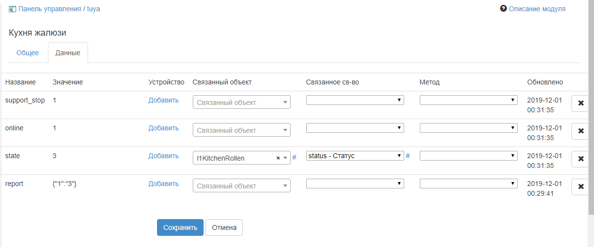

Подключил выключатель для управления шторами , модуль его находит и даёт мне 3 параметра:
support_stop 1
online 1
state 3
Но я не понимаю каким образом управлять шторами? Хелп)

serzh писал(а): Сб ноя 30, 2019 9:05 pm Подключил выключатель для управления шторами , модуль его находит и даёт мне 3 параметра:
support_stop 1
online 1
state 3
Ну не знаю, попробовать привязать метрику state к какому-нибудь объекту и попробовать отправить туда 1,2,3 Может быть это будет включать движение вверх-вниз и выключать

Сегодня пришёл вероятно такой же выключатель.
https://www.aliexpress.com/item/4000291345812.html
Обнаружил интеграцию tuya в MDM - пытаюсь тоже настроить.
1. Какие-то странные проблемы с работой цикла. После первичной настройки (логин/пароль), из облака загрузился выключатель. Я его обновил ip и local key согласно read.me из гитхаба. Однако в какой-то момент я обнаружил что горит красным "цикл остановлен". В какой момент он остановился - не могу сказать, т.к. не сразу обратил внимание. Удаление данных никак не помогло. Удаление плагина - тоже. Ручной запуск сервиса cycle_tuya - тоже. Переустановка после перезагрузки малины - помогла.
2. Как и у serzh, вижу три свойства. После добавления ip и local key, появился еще report.:
status меняет свое значение когда я управляю через мобильное приложение: 1 - при открытии, 2 - при закрытии , 3 - если нажать на паузу, или во время длительного простоя. при этом report - никогда не меняет свое значение.
Однако проблема в управлении. Я привязал к объекту/свойству, и теперь "могу" управлять из MDM. Но выключатель реагирует только на "1", т.е. я могу только открывать жалюзи. Ни поставить на паузу, ни закрыть.
