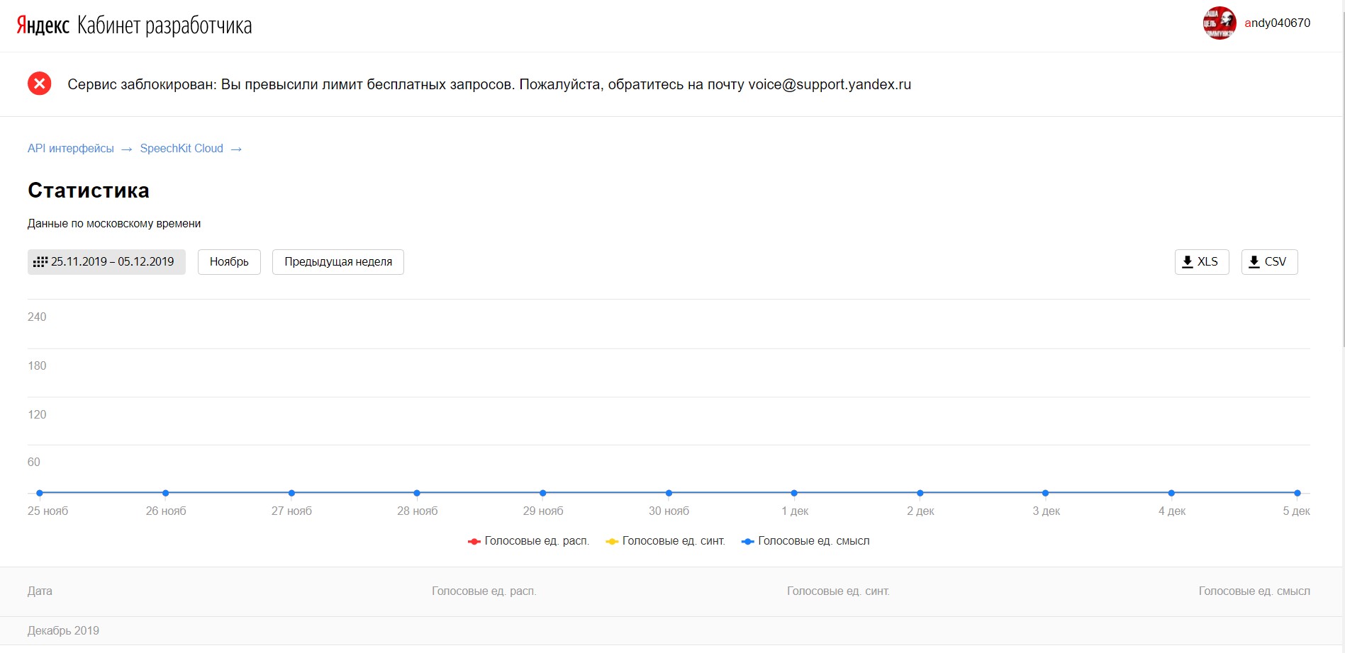

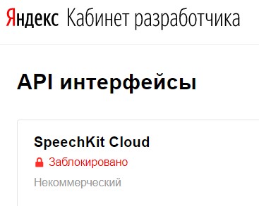

Да? ну тогда я точно отстал от жизни.
У меня старый (может очень старый) уже давно не работает не на малине сродными терминалами, не khadase с терминалами v2. будем курить мат.часть, спасибо!
А у меня пока так:
2019-12-05 202739.jpg (20.09 КБ) 3659 просмотров

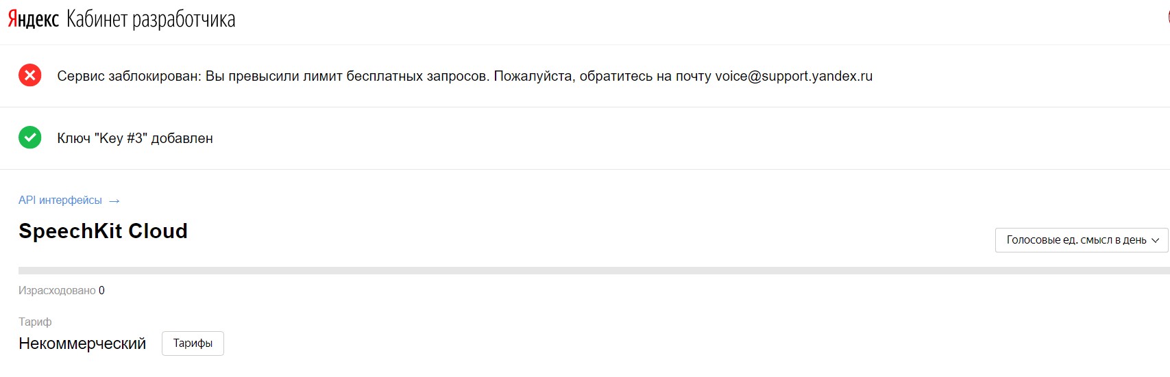

Пересоздал ключ, в итоге не чего не поменялось.
2019-12-05 210407.jpg (75.82 КБ) 3652 просмотра
2019-12-05 210642.jpg (126.4 КБ) 3652 просмотра
И это с учётом что я.ттс отключен МД уже наверное с пол года, а то и больше.
сейчас включил на малине с родными терминалами и на khados'e с V2 в итоге те же нулевые .mp3 файлы.

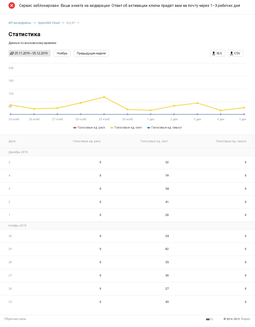

У меня тоже пишет что заблокировано
Screenshot_20191205-221645_Opera beta.jpg (58.61 КБ) 3642 просмотра

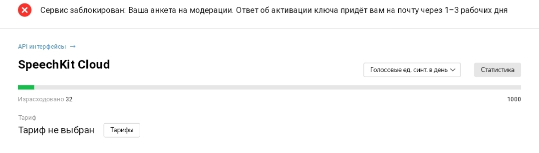

Но те не менее под ключём написано что он активен
Screenshot_20191205-221852_Opera beta.jpg (9.37 КБ) 3642 просмотра
Возможно яндекс забыл про меня)))
