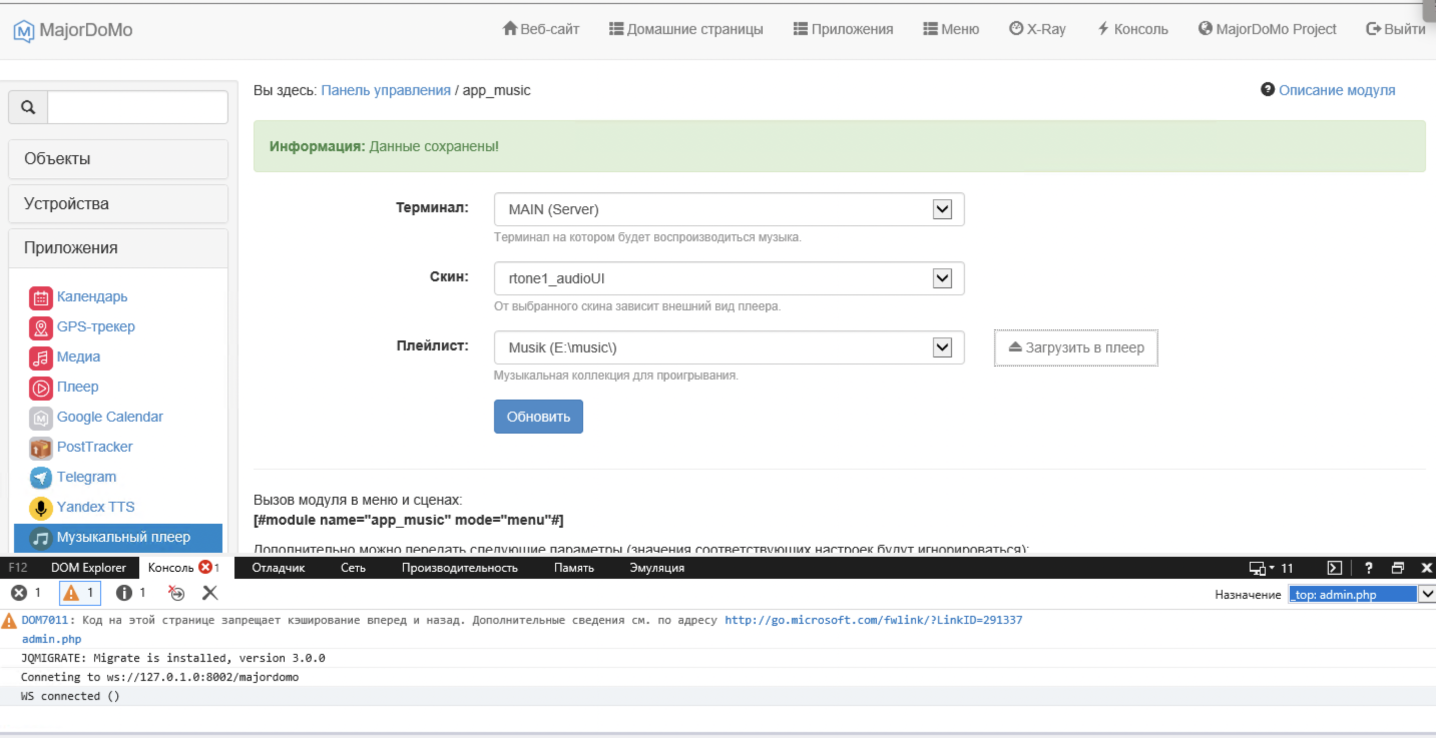

А у меня все время вот так https://youtu.be/_tonD-Mtbmw
Подскажите что я не правильно делаю. vlc. нужно как то настраивать?

Покажите скриншот настройки модуля и вывод консоли (F12) в браузере.
Снимок экрана 2018-10-23 в 12.04.11.png (1.01 МБ) 5757 просмотров

igorewa, отображается только первый скриншот.
