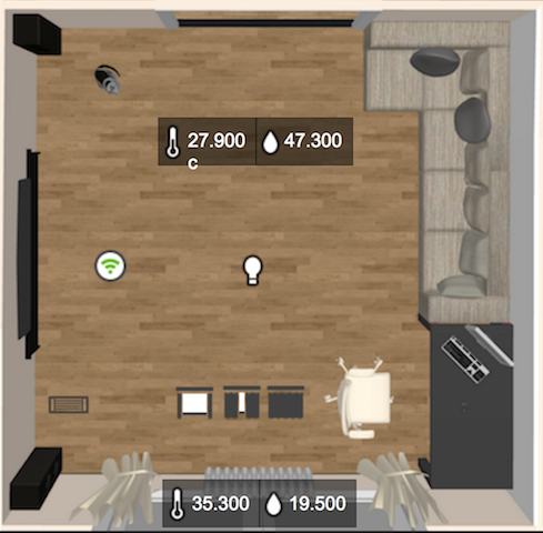

Re: Модуль Blynk
Красота ! Спасибо ! ) Кстати за неделю не разу не ушел в офлайн, роутер раз 10 перезагружал, сразу переподключается. Понять не могу почему раньше постоянно отваливался. Очень жду округления, точнее убрать лишние символы в значениях

Re: Модуль Blynk
Я бы с радостью...но хз, как его сделать...прикол в том, что эти же значения для всех виджетов блинка...и там могут быть не только числа, но и надписи, целые числа, не требующие округления...да вообще хоть что может быть...вот как это всё учесть...я хз...

Нуу...попробовал что-то сотворить =D
Добавил 2 опции...округлить и инвертировать...
Округлить - округляет до 1 знака после запятой.
Инвертировать работает только для значений 1/0. При значении 1 - отправляет в свойство 0, при значении 0 - наоборот 1...на случай когда пин, к примеру, притянут к плюсу в выключенном положении (и на нем 1), а когда срабатывает - притягивается к земле, и на нем 0. Соответственно при отправке значений они тоже инвертируются.
Изменения передаются только в свойство. В таблице модуля те значения, которые приходят изначально. Там ничего не поменяется.
"Защиты от дурака" пока нет... Так что включение инвертирования на каких-либо значениях кроме 0/1 или же включение округления на групповых пинах или пинах с нецифровыми значениями приведет к непредвиденным последствиям))

Re: Модуль Blynk
Видимо забыл ткнуть Sync)) Ещё немного кода накатал....теперь кнопки отображаются только напротив значений float и 1/0...в ненужных местах по-идее не должно быть...и теперь точно залил обнову))
Услуги в профиле коннект
Re: Модуль Blynk
Спасибо вам огромное! Теперь красота. Правда заработало оно как о странно, обновил модуль, зашел в данные, включил округление, сохранил, перешел на сцену, увидел округленные показания, получил микро оргазм, но через 20 сек данные обновились и появились опять сотые после точки. Зашел опять в данные, выключил / включил округление, перезагрузил сервер и сейчас все ок, еще раз спасибо за ваши труды. Если бы не вы то я не знаю что бы мы без вас тут делали )
