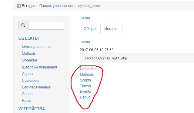

Зачем нужны эти кнопки, если при нажатии на них ничего не просходит?
