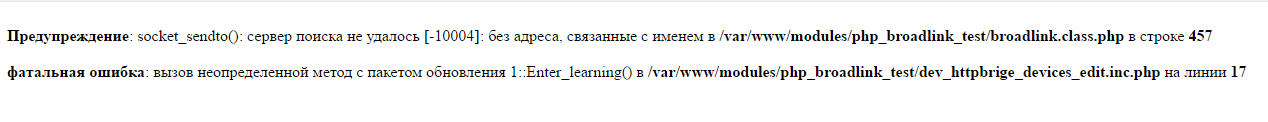

Спасибо за совет, теперь другая ошибка.
Может я MAC не в том формате пишу? может скинете скриншот.
Изображение Connect
Re: Подключение BroadLink без RM-brige и BroadlinkHTTPBrige
Все верно. Перед обучением нужно сохранить устройство....На счет второй ошибки - бродлинк авторизоваться не может...откройте /modules/php_broadlink_test/discover.php. Оттуда и мак в том формате, в котором он там есть, и devtype и IP.

nick7zmail писал(а):Все верно. Перед обучением нужно сохранить устройство....На счет второй ошибки - бродлинк авторизоваться не может...откройте /modules/php_broadlink_test/discover.php. Оттуда и мак в том формате, в котором он там есть, и devtype и IP.
Не знаю, может я что то не понимаю но у меня нечего не получается. Ошибка осталась.
Создал и сохранил.
Создал и сохранил.
Нажал обучить
Нажал обучить
Изображение Connect
Еще раз повторюсь - тип устройства копируйте из devtype в discover.php...а не RM2. В будущем, надеюсь получится просто выпадающую менюшку сделать с автозаполнением всех полей.

nick7zmail писал(а): Еще раз повторюсь - тип устройства копируйте из devtype в discover.php...а не RM2. В будущем, надеюсь получится просто выпадающую менюшку сделать с автозаполнением всех полей.
У меня треугольник в другой сети и в discover.php ничего не отображается.
Можете написать, какие типы есть и кем RM2 определяется?
Жестким хаком в broadlink.class.php и заменой 255.255.255.255 на ip броадлинка получил
[{"devtype":"0x272a","name":"eRemote\u0002","mac":"b4:43:0d:e4:36:bd","host":"192.168.33.141","model":"RM2 Pro Plus"}]
Если можно, дополнить возможность, ввести ip адрес броадлинка и автоматом заполнить все поля. :-)
